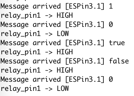

    Schalten kann ich die Objekte auch und am ESP blitzt auch immer kurz die blaue LED auf.
    Laut Skript wechselt der ESP den status des Ausgangs ja, wenn er als Payload eine 1 oder 0 bekommt.
    Über die HomeKit App und auch bei anderen Vorgängen im ioBroker wird aber immer nur ein true oder false gesendet. Die Befehle kommen auch am ESP an, aber bewirken dann nichts.
    Muss ich nun eher was am Skript ändern, oder gibt es im ioBroker irgendwo/irgendwie die Möglichkeit dem ESP eine 1 und 0 statt true und false zu schicken?
    Habe schon die SuFu genutzt, aber es sind noch viele Fachspezifische Begriffe gefallen, die es mir sehr mühsam machen da adhoc durchzublicken.

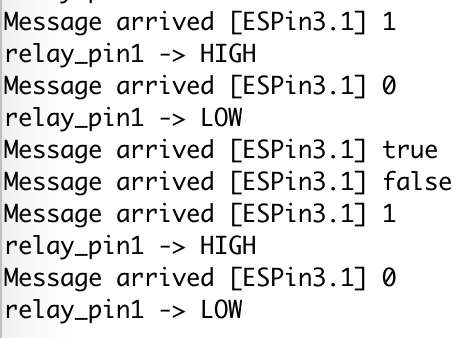

        Ja, das hatte ich vorher auch schonmal versucht, aber führte zu seltsamen Ergebnissen.
        Egal in welcher Form ich den zusätzlichen Payload eintrug, wurde entweder gar nichts geschaltet oder immer nur Ein oder immer nur Aus.
        Hab auch mal die Anführungszeichen bei true und false weggelassen, aber das half auch nicht.
        Befehle kommen zwar immer am ESP an, aber er reagiert noch falsch oder gar nicht.
        mit 1 und 0 kann ich weiterhin schalten, aber bei true und false schaltet er entweder immer ein oder gar nicht

                    Habe in der callback Funktion noch "String message" hinzugefügt und kann jetzt tatsächlich das Relais_1 entweder über "0 und 1" oder über "true und false" ansteuern. Somit klappt auch das ansteuern über HomeKit bzw. den yahka Adapter. Juhu ^^
                    Ok, danke schonmal für die Hilfestellung, ohne die ich den passenden Skript nie gefunden hätte :)
                    Eine Kleinigkeit wäre da noch, auch wenn ich weiß, dass dies evtl. das falsche Forum für die Frage ist, aber vielleicht könnt ihr mir doch ein paar Hinweise geben :)
                    Der Code-Schnipsel sieht nun wie folgt aus:
                    `void callback(char* topic, byte* payload, unsigned int length) {
                      String message;
                      Serial.print("Message arrived [");
                      Serial.print(topic);
                      Serial.print("] ");
                      for (int i = 0; i < length; i++) {
                        Serial.print((char)payload[i]);
                        char c = (char)payload[i];
                        message += c;
                      Serial.println();
                      if ((char)payload[0] == '0' || message == "false") {
                        digitalWrite(relay_pin1, LOW);
                        Serial.println("relay_pin1 -> LOW");
                        relayState1 = LOW;
                        EEPROM.write(0, relayState1);
                        EEPROM.commit();
                      } else if ((char)payload[0] == '1' || message == "true") {
                        digitalWrite(relay_pin1, HIGH);
                        Serial.println("relay_pin1 -> HIGH");
                        relayState1 = LOW;
                        EEPROM.commit();
                      } else if ((char)payload[0] == '2') {
                        digitalWrite(relay_pin2, LOW);
                        Serial.println("relay_pin2 -> LOW");
                        relayState2 = LOW;
                        EEPROM.write(1, relayState2);
                        EEPROM.commit();
                      } else if ((char)payload[0] == '3') {
                        digitalWrite(relay_pin2, HIGH);
                        Serial.println("relay_pin2 -> HIGH");
                        relayState2 = HIGH;
                        EEPROM.commit();

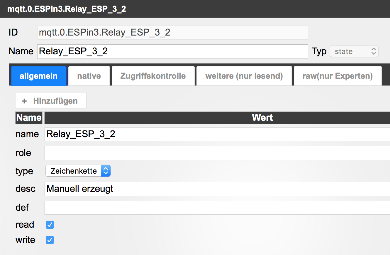

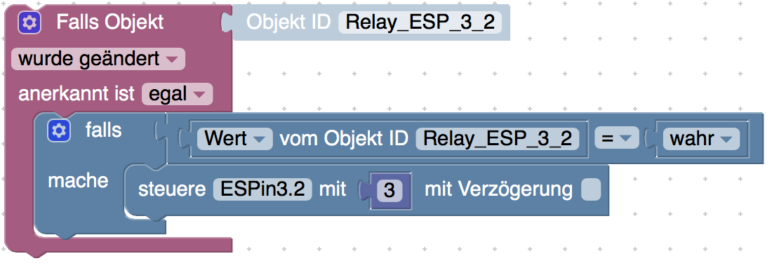

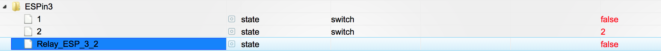

                    • C Offline
                      C Offline
                      cruunnerr
                      Hab jetzt nochmal versucht einen Datenpunkt anzulegen und mit Blockly über den Datenpunkt den Wert von dem anderen Objekt zu ändern, aber das klappt nicht.
                      Ziel wäre:
                      Wenn "Relay_ESP_3_2" ist true
                      dann ändere Wert von "ESPin3.2" auf 3
                      Aber irgendwie klappt das nicht…
                      Edit:
                      Hat sich erledigt. Hatte den Skript in "global" angelegt. Dann hab ich ihn mal bei "common" reingepackt und alles lief sofort :)
