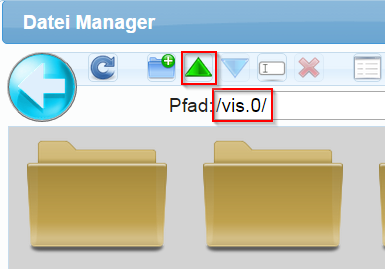

      ich scheitere grade daran andere Bilder für die Ikonen einzurichten. Auf meiner vorherigen Istallation klappte das ohne Probleme. Jetzt bekomme ich ich immer diese Fehlermeldung…

        ich scheitere grade daran andere Bilder für die Ikonen einzurichten. Auf meiner vorherigen Istallation klappte das ohne Probleme. Jetzt bekomme ich ich immer diese Fehlermeldung… `
        Und wohin versuchst du das zu laden? Kann man aus dem Bild leider nicht sehen.

          Hab diverse Verzeichnisse ausprobiert. Geht bei keinen der getesteten.

            Wichtig ist: hast du "/vis.0/" probiert? (letze "/" ist wichtig)

              Jupp, hatte ich auch probiert.
