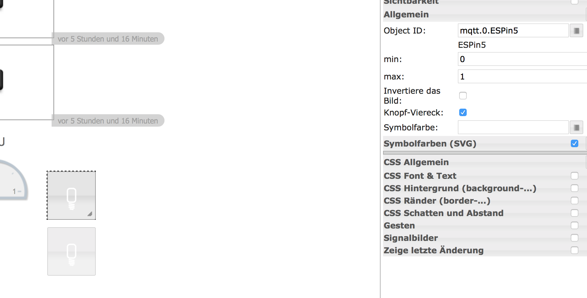

    Nun habe ich testweise zwei Schalter im vis.adapter angelegt und konfiguriert (Bilder im Anhang). Egal welche Art von Schalter ich nehme, ich habe immer das Phänomen, dass Relais 1 immer toll funktioniert, aber bei Relais 2 komische Dinge passieren (siehe Video, da es echt schwierig zu beschreiben ist).
    Wenn ich im admin Bereich von ioBroker unter Objekte die Werte manuell eingebe (0 oder 1 für relais 1 - und - 3 oder 4 für relais 2 funktioniert immer alles korrekt)
    Weiß jetzt nicht mehr genau wo ich ansetzen soll, da ich schon einige Stunden verbracht habe und nun mal um Hilfe bitten möchte :)

      Leider konnte mir offenkundig niemand helfen…
      hab jetzt selber am Skript lange "rumgespielt", bis es schlussendlich lief. Hab jetzt mehrere ESP damit laufen. Man muss lediglich die client ID und die Topic Namen anpassen für jedes ESP.
      Mit 0 und 1 schaltet man dann GPIO 2 und mit 2 und 3 schaltet man GPIO 0. Am Besten hat es bei mir mit den hqwidgets funktioniert. :)

      //  pinMode(button_pin2, INPUT);     // Initialize the relay pin as an output
        relayState1 = EEPROM.read(0);
        digitalWrite(relay_pin1,relayState1);
        relayState2 = EEPROM.read(1);
        digitalWrite(relay_pin2,relayState2);
      //  debouncer.attach(button_pin1);   // Use the bounce2 library to debounce the built in button
        debouncer.interval(50);         // Input must be low for 50 ms
        Serial.begin(115200);
        setup_wifi();                   // Connect to wifi
        client.setServer(mqtt_server, 1883);
        client.setCallback(callback);
      void loop() {
        if (!client.connected()) {
          reconnect();
        client.loop();
      //  extButton();
      }</eeprom.h></bounce2.h></pubsubclient.h></esp8266wifi.h>` [/i]
