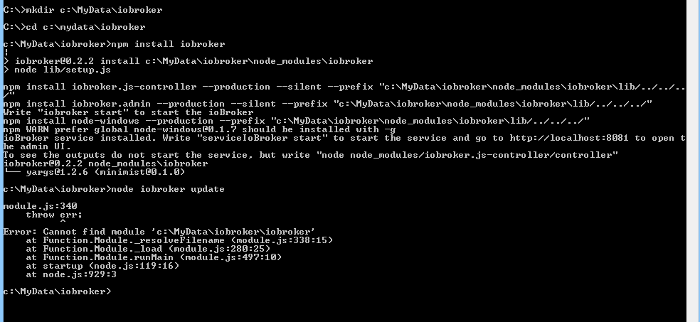

                    Bitte unter windows auch npm-Weg benutzen:
                    Aus Admin-Konsole
                    mkdir c:\MyData\iobroker
                    cd c:\MyData\iobroker
                    npm install iobroker
                    Danach die daten aus dem alten Verzeichnis (c:\Program Data\ioborker\data) ins neues kopieren: c:\MyData\iobroker\iobroker-data

                      Danke, hab ich gemacht und läuft.
                      Kann ich dann das Update des js-controllers im Menu hosts von 0.4.1 auf 0.5.5 machen? Ohne das endlos drehende Rad?
                      • BluefoxB Offline
                        BluefoxB Offline
                        @bku:
                        Kann ich dann das Update des js-controllers im Menu hosts von 0.4.1 auf 0.5.5 machen? Ohne das endlos drehende Rad? `
                        Die Dateistruktur ist unterschiedlich. Es wird vermutlich nicht gehen.
                        Aber wenn du npm-Weg genommen hast, dann soltest du kein 0.4.1 haben sondern 0.5.5… Verstehe ich nicht ganz.

                                So hier noch ein Feedback:
                                Ich hab jetzt den aktuellen Stand auf Windows laufen.
                                Es läuft <u>nicht</u> mit dem o.g. Ordner in "C:/Mydata…"
                                Hab dann den vorhandenen (aus der installer.0.4.1.EXE) "c:\programme\ioBroker" -Ordner gerenamed in irgendwas und den "ioBroker"-Service gestoppt
                                Dann neuen, leeren Ordner "c:\programme\ioBroker" angelegt und dort
                                "npm install iobroker" in Admin-Eingabeaufforderung ausgeführt (automatisch läuft auch der Service an)
                                dann die Daten von "irgendwas\iobroker\data\files" nach "programme\iobroker\iobroker-data\files" kopiert (meine View's !)
                                Adapter neu übernommen und eingerichtet.
                                Alle Adapter zeigen nun aktuellen Stand.
                                Danke für eure Tipps und Hinweise!
                                Gruß Bernd
