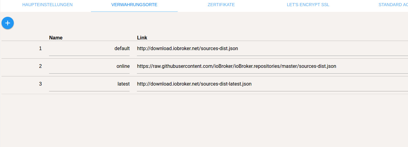

                      Wenn er die 2.0.9 nicht anbietet hast du als Verwahrungsort „latest“ und nicht „default“ ausgewählt.
                      Das nichts schief geht kann ich dir nicht Garantieren.
                        Du sprichst jetzt von der 2.0.9, das ist doch der Admin… waren wir nicht beim 3.3.9 des iCal? :)
                        Aber ich habe default aktiviert wie Du siehst.
                        Bei den Verwahrungsorten wurde nie etwas verändert.
                        Und was das "Anbieten" als solches betrifft… ich hab den Admin 3.1.5 drauf und er bietet mir an bzw. schlägt als verfügbar den 2.0.9 vor.
                        ioBroker ist ein echt geiles Programm, nur das mit Updates und Versionsnummer, das hat wirklich der Teufel gesehen.
                        Backup ist schon klar… aber wie bring ich ioBroker dazu, dass er mir statt der "verfügbaren" 2.0.9 die 3.3.9 installiert?

                            Also jetzt doch latest aktivieren? Ich hab den Satz von Wendy so verstanden, dass default aktiviert sein soll…..
                            Latest das waren doch die Beta-Versionen wenn man so will, oder?
                            • wendy2702W Offline
                              wendy2702W Offline
                              wendy2702
                              Sorry wenn ich dich verwirrt habe.
                              Es kommt darauf an was du installieren willst.
                              Mit default installierst du die Stable Versionen
                              Mit latest die „Beta“ und machst dich freiwillig zum Tester.
                              Ob du nun ein Upgrade zum Admin 3.3.9 (Latest) machst oder ein Downgrade zum Admin 2.0.9 (default) liegt bei dir.

                                Ich hab jetzt mal "latest" eingestellt, den iCal auf 1.60 und den Admin auf 3.3.9 gesetzt….. und das Problem hat sich erledigt.
