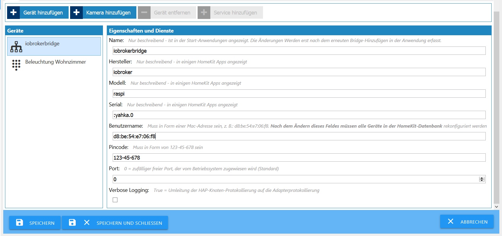

      Sind meine Einstellungen richtig?
      • S
        saeft_2003 Most Active last edited by
        Waren bei euch nach der Installation auch alle Felder in den Einstellungen leer, oder waren die schon ausgefüllt?
