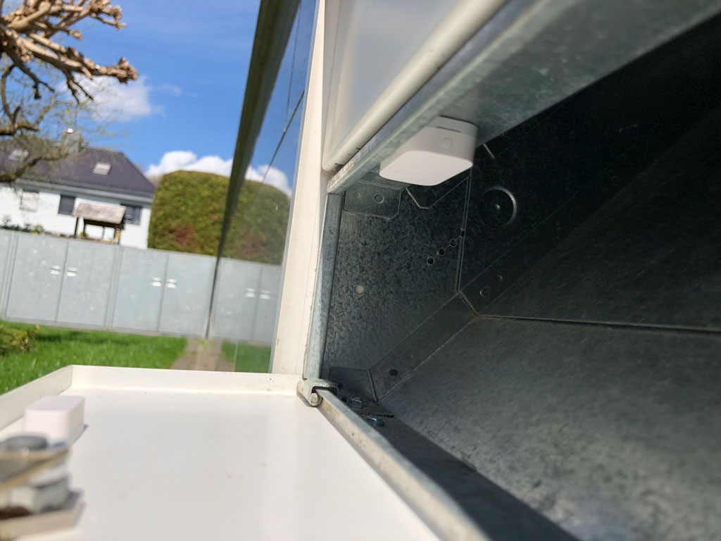

      cool,
      kannst du noch ein Ider zwei Fotos dazuposten, damit man eine Vorstellung vom Aufbau hat? Es gibt soviele verschiedene Bauformen von Briefkästen …
      Pix
        malc
        Hier mal die gewünschten Bilder :-)
        Einfach eingeklebt, an der Eingangsseite passte es nur so da sonst der Magnet nicht nah genug rankam. Hält Bombenfest doch tausche ich den Magnet noch mal gegen einen anderen damit der Sensorblock links innen sitzt.
