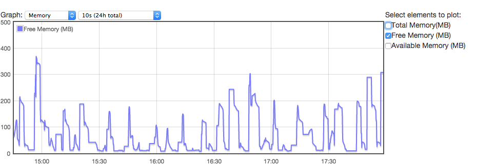

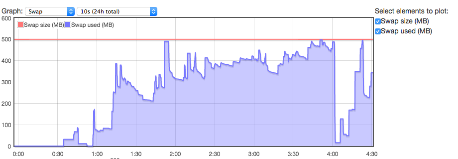

                auch nicht besser:
                10257 root      20   0  729m 427m 1476 D   0,6 44,7  68:47.78 io.js-controlle
                Um 4:00 wird er neu gestartet:

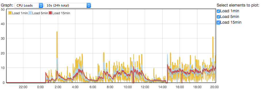

                    Mit node 4.1.2 keine Probleme mehr.
                    Er idlt wieder so rum wie er soll.
                    load <<1
                    free mem > 400 MB
                    MfG
