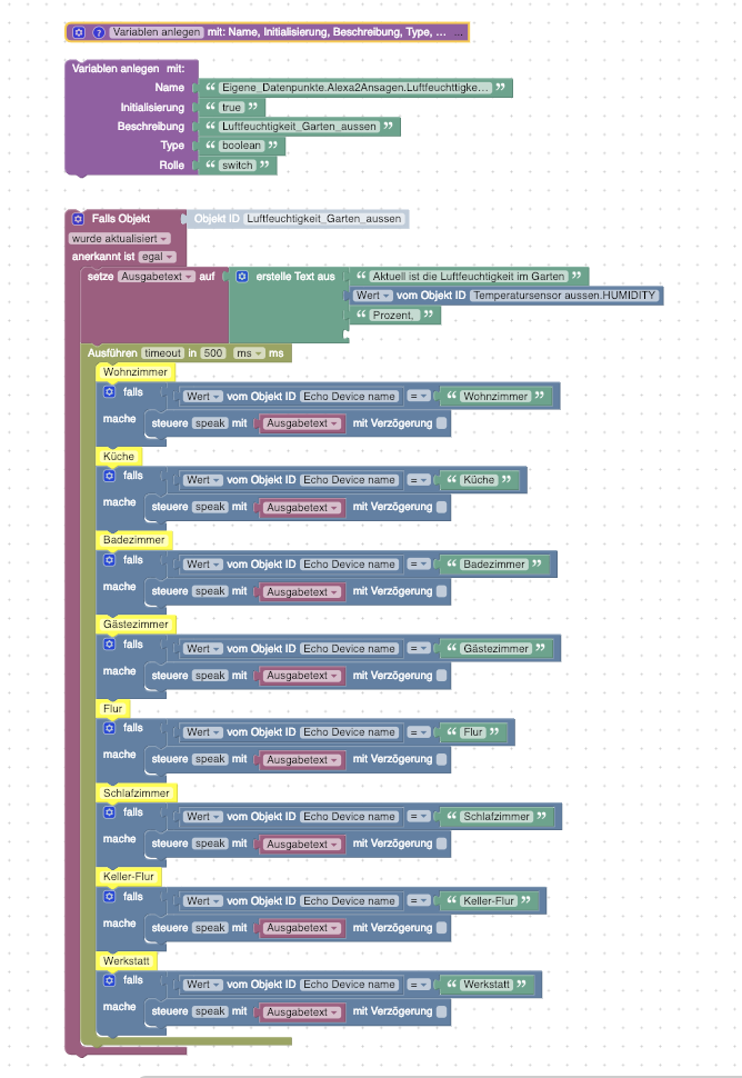

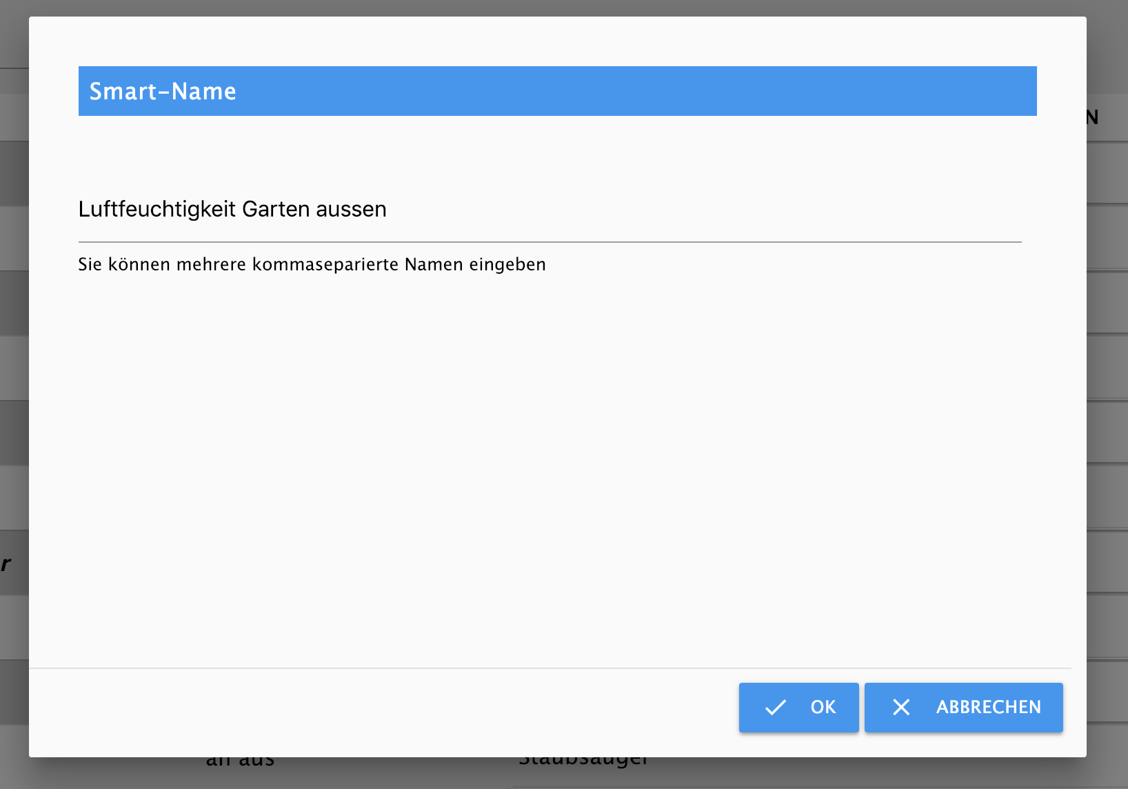

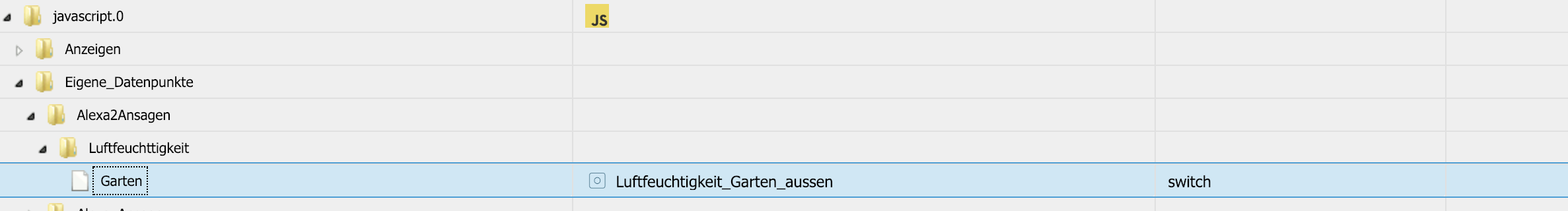

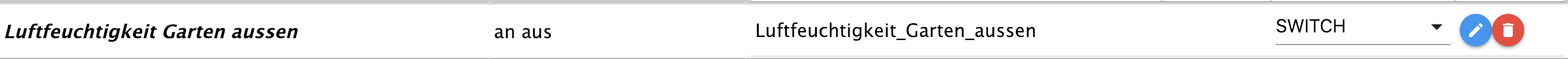

                    Da ich zu diesem Thema angeschrieben wurde stelle ich hier mal mein Blockly mit einer Anleitung hier rein.
                    Voraussetzung für dieses Blockly ist der Alexa2 Adapter sowie der iot oder Cloud Adapter.
                    Nachtrag: Ich habe den Alexa2 Adapter auf Push Verbindung eingeschaltet stehen.
                    Als erstes ist hier mein Blockly Export sowie Screenshot. In diesem Blockly sind mehrere Echos drinn, wer nicht alle braucht muss das im Blockly ändern bzw. raus nehmen was nicht gebraucht wird. Die eigenen Echos und Datenpunkte müssen dann ohnehin "reingeklickt" werden.
                    <xml xmlns="http://www.w3.org/1999/xhtml"><block type="procedures_defcustomnoreturn" id="49kvg:%69IF}@lKJq@(J" x="-537" y="-713"><mutation statements="false"><arg name="Name"></arg>
                    <arg name="Initialisierung"></arg>
                    <arg name="Beschreibung"></arg>
                    <arg name="Type"></arg>
                    <arg name="Rolle"></arg></mutation>
                    <field name="NAME">Variablen anlegen</field>
                    <field name="SCRIPT">Y3JlYXRlU3RhdGUoTmFtZSwgSW5pdGlhbGlzaWVydW5nLCB7DQogIG5hbWU6IEJlc2NocmVpYnVuZywNCiAgcmVhZDogdHJ1ZSwgDQogIHdyaXRlOiB0cnVlLCANCiAgdHlwZTogVHlwZSwgDQogIGRlZjogZmFsc2UsDQogIHJvbGU6IFJvbGxlDQp9KTs=</field>
                    <comment pinned="false" h="80" w="160">Hier ist das Javascript drin.</comment></block>
                    <block type="procedures_callcustomnoreturn" id="O45R/5Gw(j@)2M*_xdcB" x="-538" y="-613"><mutation name="Variablen anlegen"><arg name="Name"></arg>
                    <value name="ARG0"><block type="text" id="nSr7Hq~;DUU2#lB+Yj:}"><field name="TEXT">Eigene_Datenpunkte.Alexa2Ansagen.Luftfeuchttigkeit.Garten</field></block></value>
                    <value name="ARG1"><block type="text" id="xlqa55O11o`@{+#@Yj;%"><field name="TEXT">true</field></block></value>
                    <value name="ARG2"><block type="text" id="yEhqZqxh*}Ip8?yzOW7I"><field name="TEXT">Luftfeuchtigkeit_Garten_aussen</field></block></value>
                    <value name="ARG3"><block type="text" id="sYAGk@@-Fz^fIDONX!/i"><field name="TEXT">boolean</field></block></value>
                    <value name="ARG4"><block type="text" id="/t]#6;-K%9u+eD1jG09@"><field name="TEXT">switch</field></block></value></block>
                    <block type="on_ext" id="@~[w%fmFqR.NBzMP;9K7" x="-538" y="-412"><mutation items="1"></mutation>
                    <value name="OID0"><shadow type="field_oid" id="E8A-04PbAI,c1dpi4@}5"><field name="oid">javascript.0.Eigene_Datenpunkte.Alexa2Ansagen.Luftfeuchttigkeit.Garten</field></shadow></value>
                    <statement name="STATEMENT"><block type="variables_set" id="5VFfHYTB!S7A^A*?SicA"><field name="VAR">Ausgabetext</field>
                        <value name="VALUE"><block type="text_join" id="4?k[0reCRn.mjkxHg41~"><mutation items="4"></mutation>
                            <value name="ADD0"><block type="text" id="75Z)Wn`YF@;38~bIM;pA"><field name="TEXT">Aktuell ist die Luftfeuchtigkeit im Garten</field></block></value>
                            <value name="ADD1"><block type="get_value" id="Vh/8rxU]yD!3mT}0y[eC"><field name="ATTR">val</field>
                                <field name="OID">hm-rpc.0.xxx.1.HUMIDITY</field></block></value>
                            <value name="ADD2"><block type="text" id="w?*M1*U4/O9S.6%iB.?Q"><field name="TEXT">Prozent,</field></block></value></block></value>
                        <next><block type="timeouts_settimeout" id="xA_MJ^@=AB=-WtDTe(3}"><field name="NAME">timeout</field>
                            <field name="DELAY">500</field>
                            <field name="UNIT">ms</field>
                            <statement name="STATEMENT"><block type="comment" id="s30b2{fSQ:a0uC3`+QWU"><field name="COMMENT">Wohnzimmer</field>
                                <next><block type="controls_if" id="l(E24=q]l]b,GJDj4dSj"><value name="IF0"><block type="logic_compare" id="MKwJn0C!O]xc!~.9|B`*"><field name="OP">EQ</field>
                                        <value name="A"><block type="get_value" id="p-SHbJ5Dmwr6djxg2ohH"><field name="ATTR">val</field>
                                            <field name="OID">alexa2.0.History.name</field></block></value>
                                        <value name="B"><block type="text" id="?}A;8(IyMF%F@(t]Kc~+"><field name="TEXT">Wohnzimmer</field></block></value></block></value>
                                    <statement name="DO0"><block type="control" id=")M^jLcZ!hCpj,X={-`nV"><mutation delay_input="false"></mutation>
                                        <field name="OID">alexa2.0.Echo-Devices.xxx.Commands.speak</field>
                                        <value name="VALUE"><block type="variables_get" id="p)bNOdcZFVoq1e^M5V-."><field name="VAR">Ausgabetext</field></block></value></block></statement>
                                    <next><block type="comment" id="As,dG(xO[B@wIYcyAG?h"><field name="COMMENT">Küche</field>
                                        <next><block type="controls_if" id="wrH-}P(84mn7Y/rg8A[."><value name="IF0"><block type="logic_compare" id="kg.QKB751NaS#Ihk1Vlg"><field name="OP">EQ</field>
                                                <value name="A"><block type="get_value" id="qnTz1Oe31sq:NXjmbxIJ"><field name="ATTR">val</field>
                                                <value name="B"><block type="text" id="3=W.?c8BZN+QrGX4xL}h"><field name="TEXT">Küche</field></block></value></block></value>
                                            <statement name="DO0"><block type="control" id="}?dK++*V.7JQcjG{3uhB"><mutation delay_input="false"></mutation>
                                                <value name="VALUE"><block type="variables_get" id="qHoN]~u1FI@iDQs*2C2v"><field name="VAR">Ausgabetext</field></block></value></block></statement>
                                            <next><block type="comment" id="_amxz6B=9F}_2uEGsK}`"><field name="COMMENT">Badezimmer</field>
                                                <next><block type="controls_if" id=".n7JtGwDJDGfaeyl!8*B"><value name="IF0"><block type="logic_compare" id="I-@9%{Ng!%}9rE#IESc;"><field name="OP">EQ</field>
                                                        <value name="A"><block type="get_value" id="c?dSeG!fu]W8UO@?D4I3"><field name="ATTR">val</field>
                                                        <value name="B"><block type="text" id="MivGV@*kt)3rY9COKpKA"><field name="TEXT">Badezimmer</field></block></value></block></value>
                                                    <statement name="DO0"><block type="control" id="zTwXc~r8Ldt0u-5TNcVn"><mutation delay_input="false"></mutation>
                                                        <value name="VALUE"><block type="variables_get" id="*X*~qQG3]~[NC{WMMndW"><field name="VAR">Ausgabetext</field></block></value></block></statement>
                                                    <next><block type="comment" id="CJNG59[?CJ|U-=Bf]c)z"><field name="COMMENT">Gästezimmer</field>
                                                        <next><block type="controls_if" id="OC]k1_}iDlExQPVc=(ib"><value name="IF0"><block type="logic_compare" id="OBIXw6hJ@]2Xr`HBIz5h"><field name="OP">EQ</field>
                                                                <value name="A"><block type="get_value" id="=x~5W)ns/VV;c|RFqQcE"><field name="ATTR">val</field>
                                                                <value name="B"><block type="text" id="IxW:hplIvDQm1ax=@X+M"><field name="TEXT">Gästezimmer</field></block></value></block></value>
                                                            <statement name="DO0"><block type="control" id="g+2]wvsrhR8vxv7c,kJ_"><mutation delay_input="false"></mutation>
                                                                <value name="VALUE"><block type="variables_get" id="5q6/z~S`0DeJ6sYrWhj1"><field name="VAR">Ausgabetext</field></block></value></block></statement>
                                                            <next><block type="comment" id="C6,wSh?BEZ,G:B9Tl@#w"><field name="COMMENT">Flur</field>
                                                                <next><block type="controls_if" id="l/g@UNw6pzeQ6_698R:-"><value name="IF0"><block type="logic_compare" id="=Z)D6qrCzY2oU/fVV93A"><field name="OP">EQ</field>
                                                                        <value name="A"><block type="get_value" id="StsaG2CB;*5f5wIvH,kE"><field name="ATTR">val</field>
                                                                        <value name="B"><block type="text" id="7N;yy7cC=tE`}MYOFfF6"><field name="TEXT">Flur</field></block></value></block></value>
                                                                    <statement name="DO0"><block type="control" id="5#-V887QhCCSAzI+twok"><mutation delay_input="false"></mutation>
                                                                        <value name="VALUE"><block type="variables_get" id="NurE:%K_z!^Vlj(fn5qI"><field name="VAR">Ausgabetext</field></block></value></block></statement>
                                                                    <next><block type="comment" id="qKD3bDxHV;NBtuFFs|e."><field name="COMMENT">Schlafzimmer</field>
                                                                        <next><block type="controls_if" id="iMz(H}c1#NO@KVNnhnlQ"><value name="IF0"><block type="logic_compare" id="z`vyyAWvaYdxt8YZt,0O"><field name="OP">EQ</field>
                                                                                <value name="A"><block type="get_value" id="mEF)naqwJ#xLCe1NeKO:"><field name="ATTR">val</field>
                                                                                <value name="B"><block type="text" id="F7::fb4cokeJJD:fk~pV"><field name="TEXT">Schlafzimmer</field></block></value></block></value>
                                                                            <statement name="DO0"><block type="control" id="{2s/h/xpkm]F+1ik-f4m"><mutation delay_input="false"></mutation>
                                                                                <value name="VALUE"><block type="variables_get" id="ft7Uf33@IB1zu_xdTAxn"><field name="VAR">Ausgabetext</field></block></value></block></statement>
                                                                            <next><block type="comment" id="wIYZ1bLOSjFi=NxT9WcM"><field name="COMMENT">Keller-Flur</field>
                                                                                <next><block type="controls_if" id="%EEK(pKJ%lGo)32cR7qF"><value name="IF0"><block type="logic_compare" id="7Mb(anM]kR9056)gxqnW"><field name="OP">EQ</field>
                                                                                        <value name="A"><block type="get_value" id="xF~b7`{fV||4n}zB-}.u"><field name="ATTR">val</field>
                                                                                        <value name="B"><block type="text" id="VH^2CJsPGOd!6hGoqdK4"><field name="TEXT">Keller-Flur</field></block></value></block></value>
                                                                                    <statement name="DO0"><block type="control" id="F_[xezXeyr~*(A=q.YFJ"><mutation delay_input="false"></mutation>
                                                                                        <value name="VALUE"><block type="variables_get" id="SjtrIJ?gA20oj88N|srb"><field name="VAR">Ausgabetext</field></block></value></block></statement>
                                                                                    <next><block type="comment" id="E#D1a/,rcH`dm3?Nx^:q"><field name="COMMENT">Werkstatt</field>
                                                                                        <next><block type="controls_if" id="=s~d:-WIg1#TE`^zf9[4"><value name="IF0"><block type="logic_compare" id="*:X%VM^+2MoYl-:u!WK`"><field name="OP">EQ</field>
                                                                                                <value name="A"><block type="get_value" id="6fnRWyK0;P(.x;H{)22T"><field name="ATTR">val</field>
                                                                                                <value name="B"><block type="text" id="S:#keRENw1gGjHWLUD!-"><field name="TEXT">Werkstatt</field></block></value></block></value>
                                                                                            <statement name="DO0"><block type="control" id="ql@`4(PNtjS_AM0bEqD+"><mutation delay_input="false"></mutation>
                                                                                                <value name="VALUE"><block type="variables_get" id="P[ojMqQDVRouu#vN~{[%"><field name="VAR">Ausgabetext</field></block></value></block></statement></block></next></block></next></block></next></block></next></block></next></block></next></block></next></block></next></block></next></block></next></block></next></block></next></block></next></block></next></block></next></block></statement></block></next></block></statement></block></xml>
                     ![3822_blockly-sreenshot.png](/assets/uploads/files/3822_blockly-sreenshot.png)
                    In diesem Blockly ist der zu erstellende Datenpunkt bereits enthalten und kann auch nach Wunsch angepasst werden. Der Datenpunkt wird erst nach dem ersten Scriptstart erstellt, danach das Script einfach nochmal aktualisieren oder neu starten.
                    Wenn das Script auf die eigenen Wünsche und Echos sowie der Datenpunkt für den Luftfeuchtigkeitssensor angepasst wurde und läuft kann nun der neu erstellte Datenpunkt in den iot/Cloud Adapter hinzu gefügt werden.
                    Dort ist der neu erstellte Datenpunkt, wenn er nicht verändert wurde zu finden.
                     ![3822_neues_ger_t_in_iot-cloud_adapter_suchen-einf_gen.png](/assets/uploads/files/3822_neues_ger_t_in_iot-cloud_adapter_suchen-einf_gen.png)
                    So wird der neue Datenpunkt beim einfügen in iot/cloud Adapter angezeigt. Ihr könnt den auch umbenennen, aber der Name ist eigentlich egal, da der später in der Alexa App als Routine verarbeitet werden soll.
                     ![3822_name_in_iot-cloud_adapter_egal.png](/assets/uploads/files/3822_name_in_iot-cloud_adapter_egal.png)
                    Danach noch einen Switch draus machen und dann den Adapter schliessen.
                     ![3822_neues_ger_t_im_iot-oder_cloud_adapter_al_switch.png](/assets/uploads/files/3822_neues_ger_t_im_iot-oder_cloud_adapter_al_switch.png)
                    Nun noch im Browser oder in der App, oder mit dem Sprachbefehl, Alexa, suche neue Geräte, das eben angelegte Smartgerät suchen lassen.
                     ![3822_neues_ger_t_suchen.png](/assets/uploads/files/3822_neues_ger_t_suchen.png)
                    Ein neues Smartgerät sollte gefunden werden.
                     ![3822_neus_ger_t_gefunden.png](/assets/uploads/files/3822_neus_ger_t_gefunden.png)
                    Nun noch eine Routine in der Alexa App erstellen, z.B. so…
                     ![3822_alexa_app_routine.png](/assets/uploads/files/3822_alexa_app_routine.png)
                    Die Abfrage über die Alexa App im Handy wird nicht unterstüzt, aber auf allen Echos läuft es über diesen Weg bei mir.
                    Das Blockly kann man natürlich auch für alle anderen gewünschten Werte anpassen, z.B. Temperaturen oder auch andere Werte.
                    Das sollte es gewesen sein.
                          Hier das Blockly zum erstellen eines Datenpunktes. (hier als Button, wenn man einen Switch will einfach switch an diese Stelle schreiben)
                           <xml xmlns="http://www.w3.org/1999/xhtml"><block type="procedures_defcustomnoreturn" id="49kvg:%69IF}@lKJq@(J" x="-337" y="13"><mutation statements="false"><arg name="Name"></arg>
                            <block type="procedures_callcustomnoreturn" id="O45R/5Gw(j@)2M*_xdcB" x="-337" y="62"><mutation name="Variablen anlegen"><arg name="Name"></arg>
                              <value name="ARG0"><block type="text" id="nSr7Hq~;DUU2#lB+Yj:}"><field name="TEXT">Eigene_Datenpunkte.OrdnerX.DatenpunktY</field></block></value>
                              <value name="ARG2"><block type="text" id="yEhqZqxh*}Ip8?yzOW7I"><field name="TEXT">neuer Datenpunkt</field></block></value>
                              <value name="ARG4"><block type="text" id="/t]#6;-K%9u+eD1jG09@"><field name="TEXT">button</field></block></value></block></xml>
                          1 Reply Last reply
                            SolarGuido
                            wrote on last edited by
                            Vielen Dank :-)
                            Übrigens es hat bei mir funktioniert , sage nur bei der Abfrage immer beides zusammen an, Feuchtigkeit und Temperatur geht ja auch , danke für den Lösungsansatz, hat mir viel Zeit erspart :-)

                              Man kann zwar die Datenpunkte inklusive Smartgeräte Namen auch in JS erstellen und erspart sich einige Schritte, aber ich wollte bewußt mal bei Blockly bleiben.
                              Hier noch ein Beispiel wo gleich der Datenpunkt inklusive SmartName mit einem Javascript erstellt wird und automatisch im iot/Cloud Adapter landet. (ist mir mit Blockly noch nicht gelungen)
                              //Alexa Luftfeuchtigkeit-Ansage aussen
                              createState("Eigene_Datenpunkte.Alexa_antwortet.Luftfeuchtigkeitaussenansage", {
                                  role: 'switch',
                                  type: 'boolean',
                                  read:  true,
                                  write: true,
                                  "smartName": {
                                  "de": "Alexa Luftfeuchtigkeitaussenansage",
                                  "smartType": "SWITCH"
                              1 Reply Last reply
