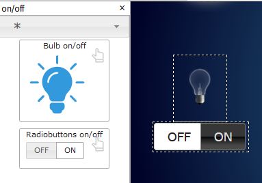

                              Habe mir jetzt ma einen Schalter in die Visualisierung gebaut, dazu eine Grafik die mir den Status on/off anzeigt.
                              Das Funktioniert ogar, ich kann die Lampe schalten, die Grafil zeigt mit den jeweiligen on/off Zustand an, ich bin begeistert:-)
                              Jetzt habe ich aber zwei weitere Probleme:
                              Der Schalter schaltet mir die Lampe immer mit voller leistung an. Im Schalter habe ich dafür leider nichts gefunden, das zu ändern.
                              Und, wenn ich die Lampe nicht mit meinem Schalter im Vis schalte sondern mit er Hue App, wird die Statusanzeige nicht aktualisiert

                                  @Markuse:
                                  Und, wenn ich die Lampe nicht mit meinem Schalter im Vis schalte sondern mit er Hue App, wird die Statusanzeige nicht aktualisiert ` Bitte mache dafür ein neues Thema auf, das hat mit dem cloud-Adapter nichts zu tun.
                                  Als Denkanstoß:
                                  Wenn Du dir einen Schalter/Taster kaufst und einbaust, kannst Du dann mit dem Dimmen oder nur gemäß seines Einsatzzweckes ein/ausschalten?
                                  So verhält es sich mit deinem vis-Objekt.
                                  Entweder Du hast das falsche Objekt welches keinen Dimmer sondern einen Schalter symbolisiert, oder aber du verweist auf den falschen Datenpunkt "on/off" anstelle von "level"
