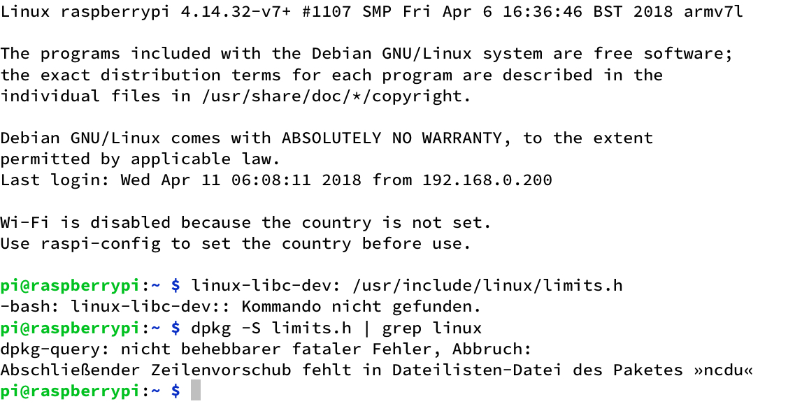

                  Ja, hab ich beides schon probiert:
                    macintosh

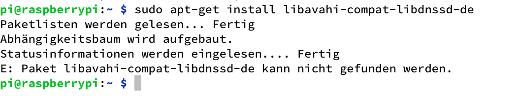

                    Auch der Befehlt bei triubleshooting verursacht eine Fehlermeldung
                    • apollon77A Offline
                      apollon77A Offline
                      apollon77
                      Häng mal ein "v" ans Ende. Denke ist ir beim kopieren kaputt gegangen
                      libavahi-compat-libdnssd-dev
                        macintosh
                        UPS,
                        stimmt, mein Fehler.
                        Er ergibt sich aber leider keine Änderung:

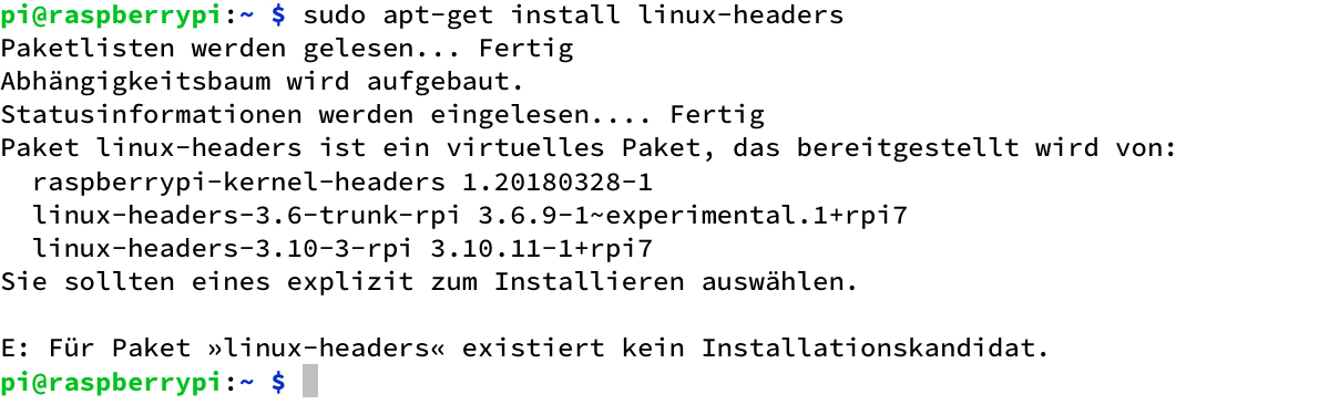

                          Ich habe weiter für Dich gegoogelt.
                          Installiere mal die linux-headers
                          apt-get install linux-headers
                            macintosh
                            Vielen Dank !
                            Daraus ergab sich jetzt folgendes :
                              apollon77A Offline
                              apollon77
                              Na dann wähle eins aus … ich würde wohl das erste nehmen, aber hab keinen raspi

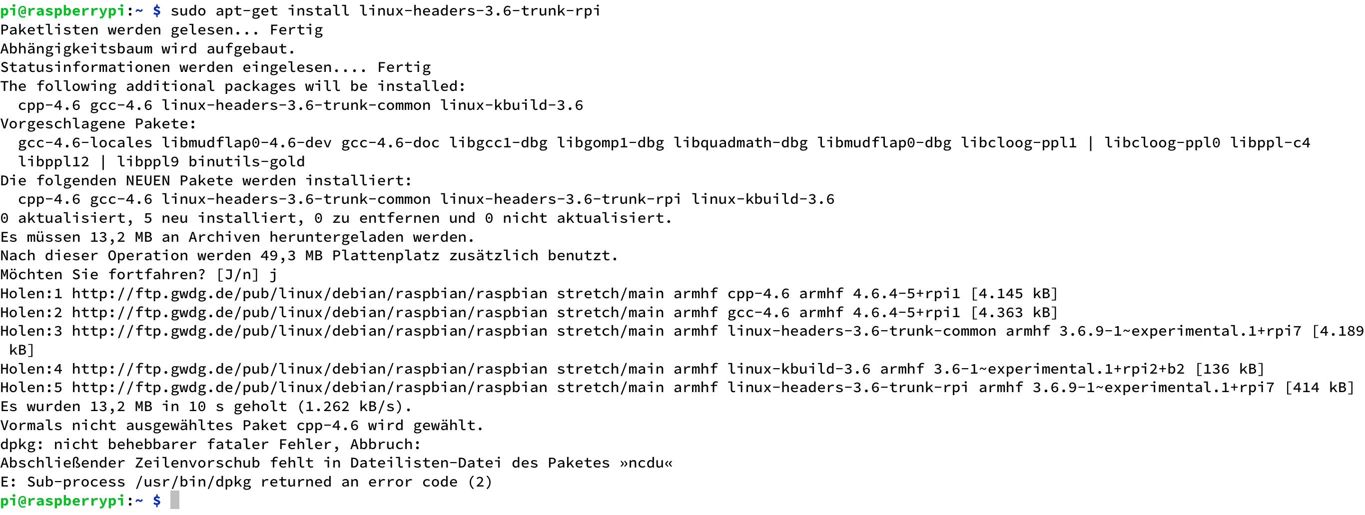

                                Das installiert leider nicht
                                • BuZZyB Offline
                                  BuZZyB Offline
                                  BuZZy
                                  Dann versuch das erste "raspberrypi-kernel-headers"
