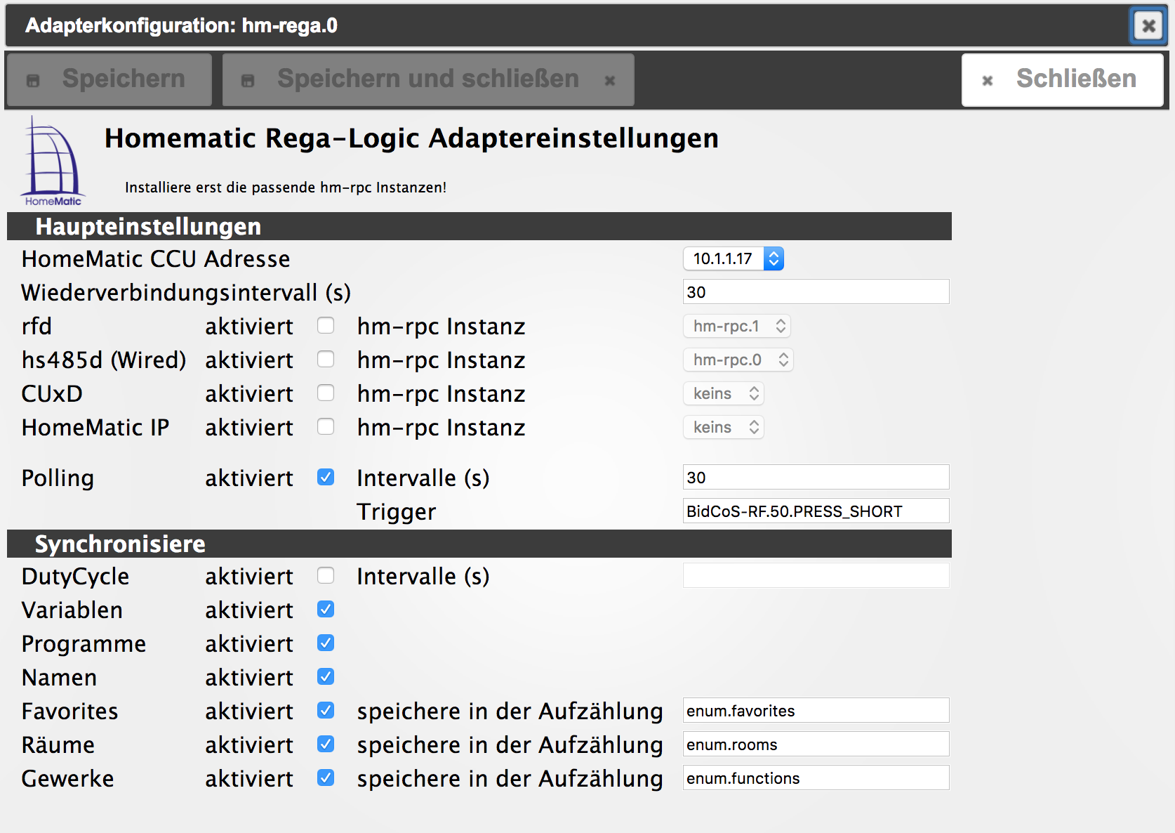

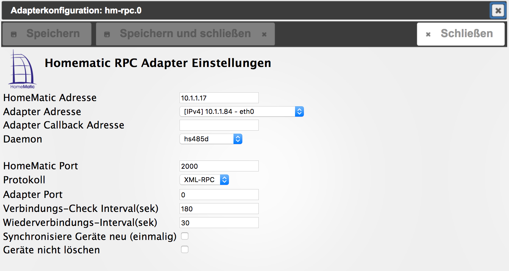

    ich habe ioBroker frisch auf einem RaspberryPi installiert und versuche nun, meine Homematic einzubinden. Die Devices werden alle gefunden, aber HmRega ruft die Namen nicht ab. :shock:
    Hier meine Einstellungen:
    Auf der CCU2 läuft Version 2.31.25, also die zur Zeit aktuellste.

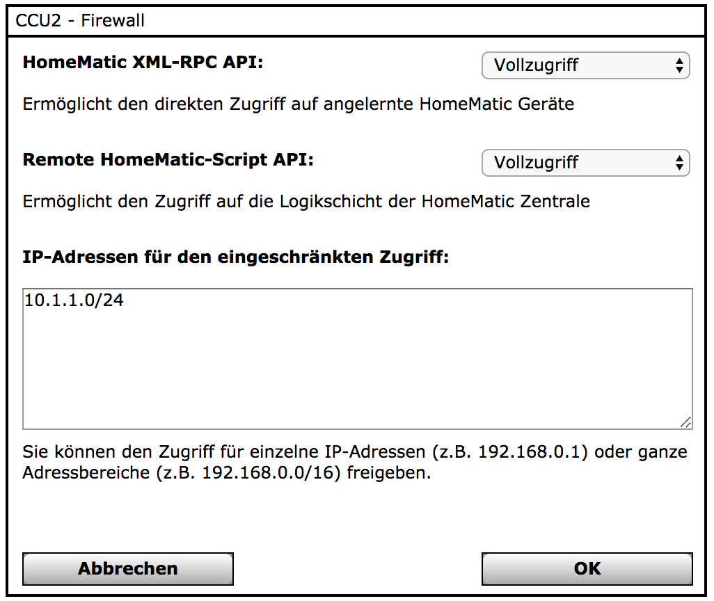

    Die Firewall habe ich auf Vollzugriff gestellt um Probleme hierbei auszuschließen:
    Laut Log werden die Namen komischerweise gar nicht abgerufen:

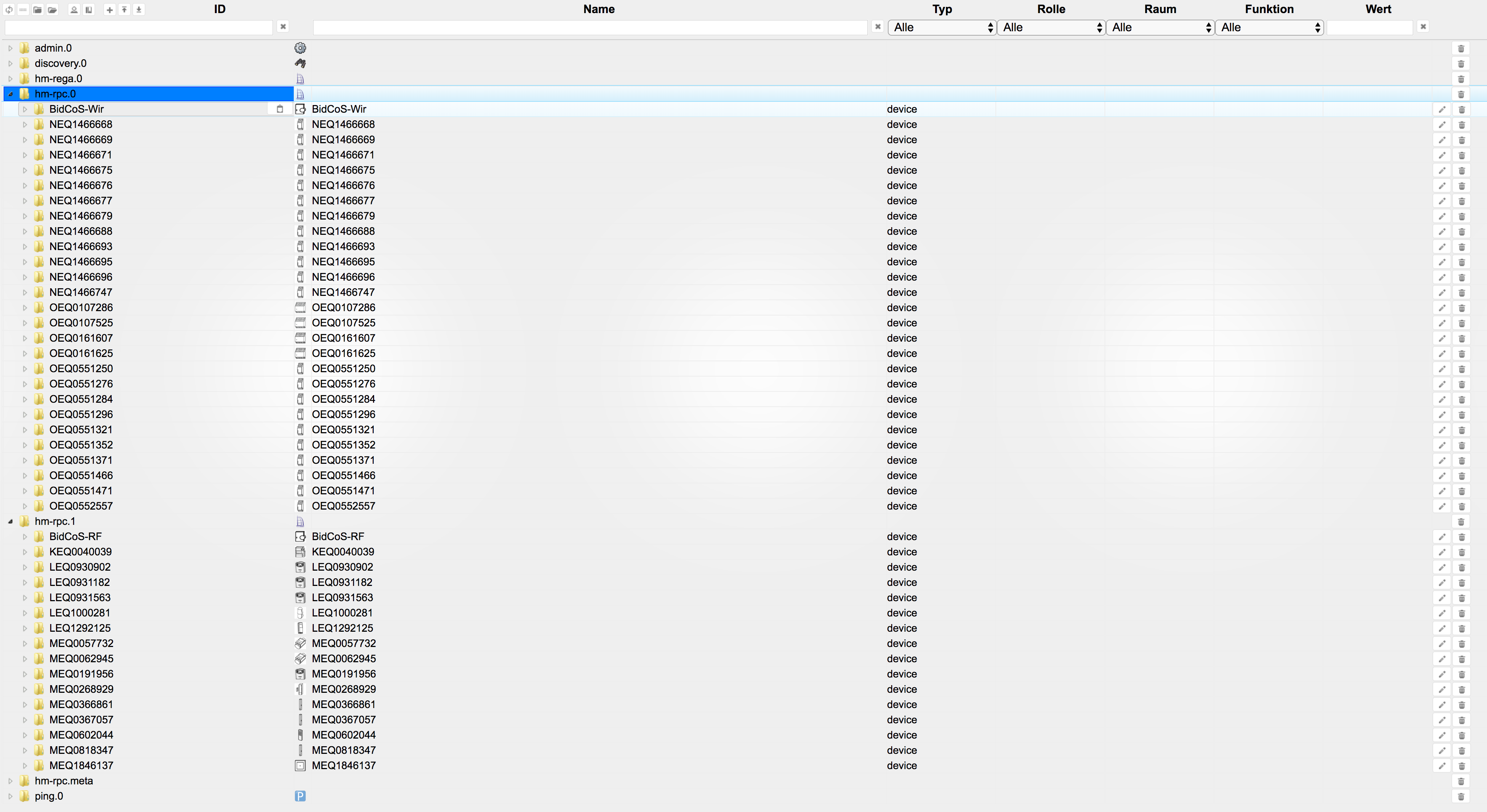

    So sieht meine Objektliste aus:

       hm-rpc.1 xmlrpc -> 10.1.1.17:2001 init ["http://10.1.1.84:2001",""]
      Diese IP-Range hast Du aufd er CCU aber in der Firewall freigegeben?

        Die IP Range ist freigeschaltet. Siehe Screenshot.

                      Oh nein. Ich glaube ich habe meinen Fehler gerade selber entdeckt. Ich habe in der HMRega Konfiguration die rfd und hs485d Instanzen nicht auf aktiv gesetzt. :shock:
                      D'oh. Naja. Ich lass das hier mal so stehen. Vielleicht hilft's dem nächsten.
                      Danke für's rubber ducking ;-)

                        Kannst du im Rega Adapter mal die Haken bei "rfd" und "hs485d (Wired)" setzen.
                        Edit: du warst schneller :D
