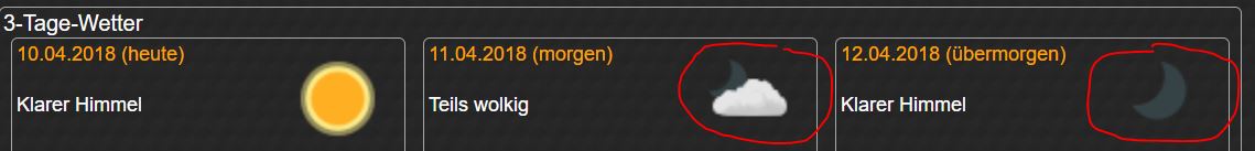

    ist grad aufgefallen und ich habe nichts zum Thema gefunden.
    Für heut wird bei "Klarem Himmel" eine Sonne angezeigt. passt! (Icon welches geladen wird: …/01d.png --> ich denke "d" steht für "Day")
    Für morgen und übermorgen wird ein Mond angezeigt, was m.E. nicht korrekt ist. (Icon welches geladen wird: .../01n.png und .../03n.png --> ich denke "n" steht für "Night") 983_yr.jpg
    Ich meine der Adapter schaut nach der aktuellen Tageszeit und nimmt das passende Icon.
    Gibt's hierfür ne Lösung?

      Wie hast du denn das Widget bzw. die Anzeige gebaut?
      Bei mir sind das noch Uhrzeiten bei bei denen dann die Icons auch sinn ergeben:

        Das Widget habe ich auch und ist bei mir auch ok.
        In der 3-Tages-Ansicht klemmt es halt. Hier greifen alle Objekte auf "yr.0.forecast.day0" , "yr.0.forecast.day1" und "yr.0.forecast.day2" zu.
        Darunter gibt es ein Feld "Icon" wo ein "Link" eingetragen ist. (http://symbol.yr.no/grafikk/sym/v2016/png/38/02n.png) und der ist m.E. falsch.

          Habe gerade mal meinen Wohnort auf der Web Seite von denen eingetippt.
          Denke das Problem liegt daran das die unterschiedliche Icons für die Unterschiedlichen Tageszeiten in der Vorschau nutzen und der Adapter das unter Umständen nicht richtig abfragt.
          Bei mir steht aktuell überall das Icon für die erste Zeitspanne 0-6 Uhr drin.
