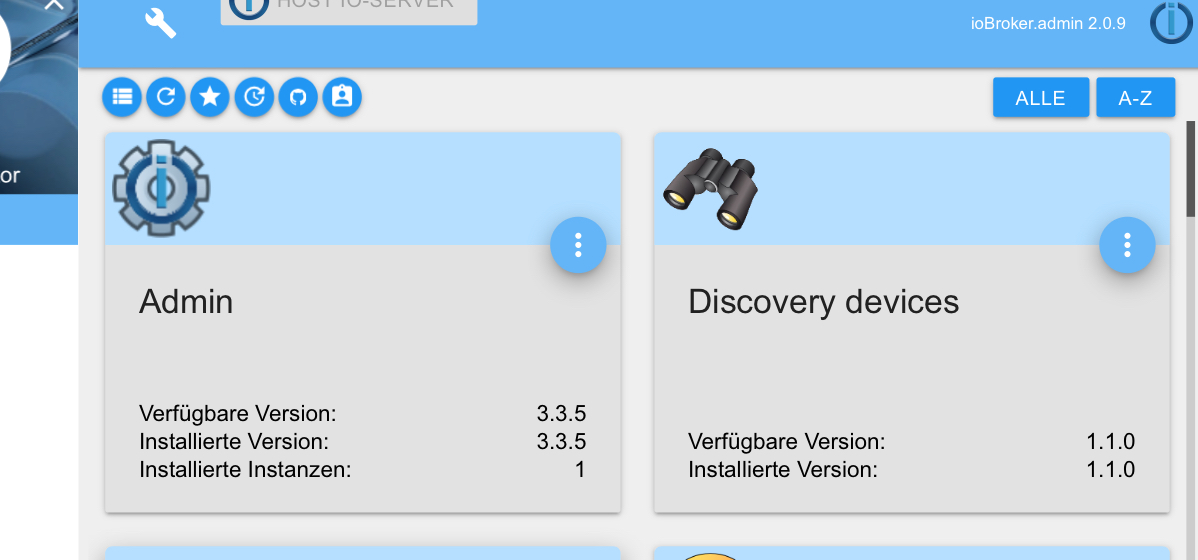

    kann mir vielleicht jemand sagen, warum ich bei dem Admin 2 unterschiedliche Versionen angezeigt bekomme? Installiert ist scheinbar die 3.3.5, auf der Weboberfläche steht oben rechts aber noch 2.0.9.
    Ist das nur ein Ansichtsfehler, oder habe ich etwas falsch gemacht?

      Hast du schon STRG+F5 probiert?

        Browsercache. Alternativ noch ein „iobroker upload admin“

          Der Browsercache ist bereits geleert, die Ansicht aktualisiert sich jedoch nicht.
          Der Befehl „iobroker upload admin“ hat geholfen! Vielen Dank für die schnelle Hilfe!
