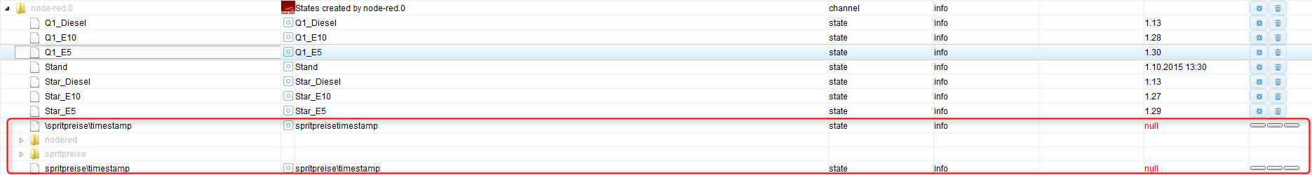

      Jetzt habe ich aber schon ein erstes Problem: Beim Versuch mir in den IOBROKER-Objekten eine Übersicht anhand von Überordnern pro Node-Red Projekt zu erstellen habe ich irgendwie diverse Variableln und Ordner angelegt welche sich nicht mehr löschen lassen (s. angeh. Bild)
      Daher meine erste Frage, wie lege ich einen Ordner korrekt an und wie kann man die Objekte wieder löschen??

        Jetzt habe ich aber schon ein erstes Problem: Beim Versuch mir in den IOBROKER-Objekten eine Übersicht anhand von Überordnern pro Node-Red Projekt zu erstellen habe ich irgendwie diverse Variableln und Ordner angelegt welche sich nicht mehr löschen lassen (s. angeh. Bild) `
        Da ist wohl was schief gelaufen, dein Screenshot zeigt klar einen Fehler an. Eigentlich lassen sich alle Objekte per "Mülleimer" löschen. Wenn keine Objekte mehr im Ordner sind, wird der Ordner automatisch entfernt.

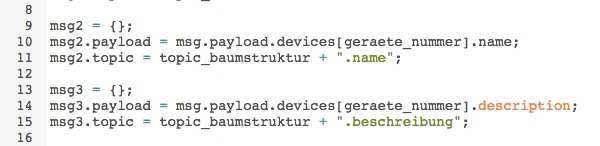

        Ich habe in Node-Red im ioBroker out Node das Feld Topic leer gelassen. Dann im vorigen Function Node das jeder msg auch ein topic zugeordnet. 261_bildschirmfoto_2015-10-01_um_14.35.39.jpg
        Die Ordnerstruktur erhält man durch eine Trennung mit dem Punkt. Hier das Beispiel:````
        var topic_baumstruktur = 'node-red.0.homepilot.' + msg.payload.devices[geraete_nummer].did;
        Also````
        node-red.0.homepilot.erster_ordner.zweiter_ordner.dritter_ordner.objekt
        Slashes, Bindestriche, Backslashes würde ich mal grundsätzlich weglassen.
