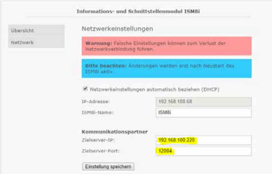

        Ich bin über das selbe Problem gestoßen und mir war erst auch nicht ganz klar wie die Konfiguration funktioniert.
        Deshalb hier nochmal kurz die nötigen Schritte:
        1. Wie oben schon beschrieben wird im Wolf Adapter nicht die IP Adresse des ISM8-Moduls konfiguriert, sondern hier steht die IP des Adapter mit verschiedenen Ports zu Auswahl. Hier also die IP Adresse die zur Auswahl steht auswählen. z.B. 192.168.100.220 mit Port 12004.
        2. Webinterface des ISM8 öffnen. (Default IP 192.168.100.68)
        3. Im Bereich Kommunikationspartner die Zielserver IP und den Port Konfigurieren. In unserem Fall stellen wir hier die zuvor im Wolf-Adapter ausgewählte IP 192.168.100.220 und den Zielport 12004 ein.
        4. Einstellungen speicher und das ISM8-Modul neustarten.
        M 1 Reply Last reply
        • M Murokey
