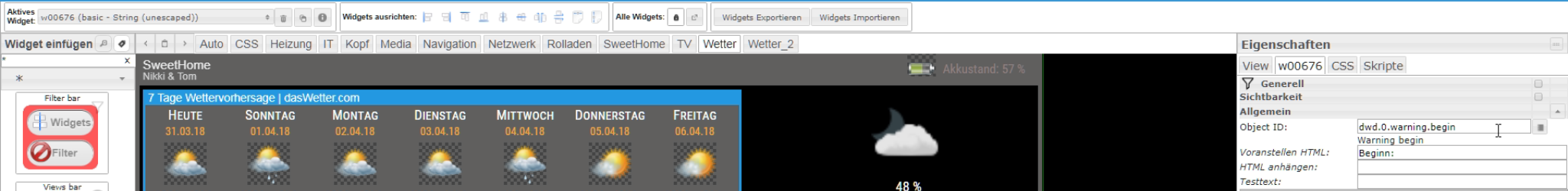

    ich würde gerne in einem Widget "basic-string" den Text im "Voranstellen HTML" linksbündig und den Wert von der "Object ID" rechtsbündig.
    Geht das? Alles was ich versuche funktioniert nicht…
    Wäre sehr dankbar, wenn einer eine Lösung hätte.
    Natürlich kann ich zwei Widget benutzen und sie richtig ausrichten, aber ich würde es gerne innerhalb eines Widget machen. :)
    Danke und Gruß,
    Tom

      Hi, ich hab für dich mal Tante Google befragt und nach kurzer Suche diese Lösung gefunden! :D
      Im Feld html voranstellen habe ich: "Temperatur" (ohne "")
      Das Wort "Temperatur" ist der eigentliche Inhalt.
      Weiter unten im Menü habe ich bei "Text align" "right" ausgewählt damit war dann der Wert auf der rechten Seite des Feldes. Bei html ranhängen ist in meinem Beispiel noch "°C" eingetragen, geht also auch.

        Ich habe das grad mal bei mir umgesetzt und da hat mich gleich gestört, dass die Schrift so nah am Rand beginnt bzw. endet. :?
        Da hab ich gleich noch weiter gesucht, wie man ein Leerzeichen einfügen kann (einfach Leertaste ging nicht!).
        Ich habe die Zeile jetzt so:
        [b][u] [/u][/b]Leistung total:
        Das unterstrichene fett geschriebene ist der Code für ein Leerzeichen, lt. der Beschreibung, wo ich das herhab, kann man mit vervielfältigen des Textes noch die Anzahl der Leerzeichen erhöhen.
        Das Gleiche habe ich auch hinter der Einheit im Feld html anhängen, da sieht die Zeile jetzt so aus:
         kWh
        Das Leerzeichen vor dem kWh wurde so übernommen, dahinter sind jetzt zwei Leerzeichen, das erste stammt ganz einfach von der Leertaste das Zweite vom Code. Wenn nur ein Leerzeichen sein soll muss der Code direkt hinter das kWh.

          Guten Morgen Enrico,
          vielen Dank.
          Tante Google habe ich auch gefragt, aber anscheinend mit der falschen Fragestellung… :lol:
          "display:block" war das Zauberwort das mir fehlte...
          Also nochmal vielen Dank und ich stelle die frage als gelöst. ;)
