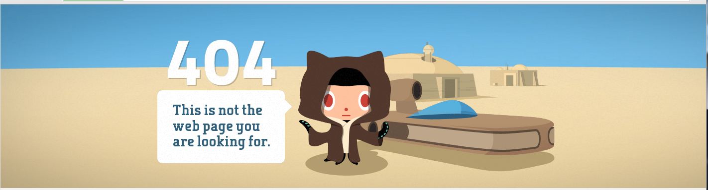

    • HomoranH Nicht stören
      @tesso:
      npm http 404 https://registry.npmjs.org/iobroker.vis-jqui-mfd `
      oder:
      npm ERR! 404 Registry returned 404 for GET on https://registry.npmjs.org/iobroker.vis-jqui-mfd
      npm ERR! 404
      npm ERR! 404 'iobroker.vis-jqui-mfd' is not in the npm registry.
      npm ERR! 404 You should bug the author to publish it (or use the name yourself!)
      npm ERR! 404
      npm ERR! 404 Note that you can also install from a
      npm ERR! 404 tarball, folder, http url, or git url.
      also:
      @tesso:
      OK, danke also einfach ignorieren. `
      Rainer
      • T Offline
        tesso
        Also auch in Arbeit. dann werde ich auch das ignorieren.
        Ich dachte nur, weil eine Versionsnummer dabei steht müsste sich das installieren lassen.
