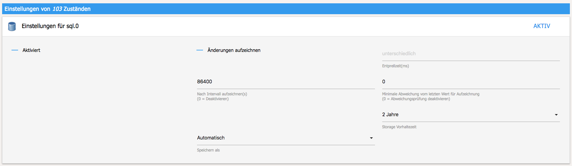

      in der Liste der Objekte filtere ich mehrere Datenpunkte
      Mit dem "Schraubenschlüssel" Icon rechts oben kann ich alle gefilterten Kanäle gleichzeitig bearbeiten.
      Die Kanäle sind in dem Moment unterschiedlich eingestellt. Manche aktiviert, manche nicht.
      "Entprellzeit" wird mit dem neuen Wert nur bei Kanälen übernommen, die bereits Aktiviert sind.
      Der Haken bei "Aktiviert" und "Änderungen aufzeichnen" lässt sich nicht setzen.
      sql 1.7.3
      admin 3.3.5
      • apollon77
        apollon77 last edited by
        legst Du das bitte im GitHub bei Admin als Issue an?! Danke
        • nieIP
          nieIP last edited by
          @apollon77:
          legst Du das bitte im GitHub bei Admin als Issue an?! Danke `
