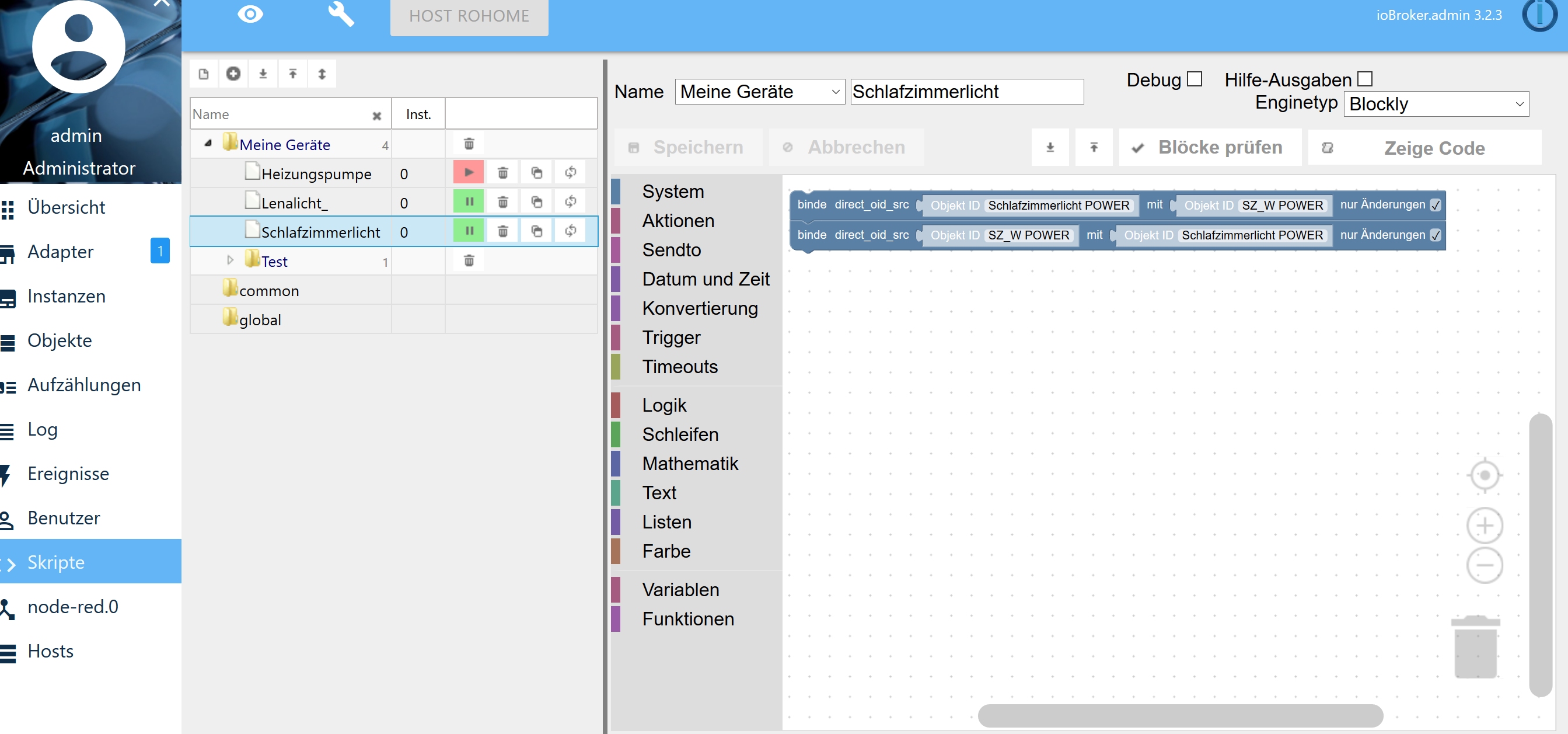

        Das kann sehr einfach mit einem kleinen Script gelöst werden. Zusätzlich würde ich die sleep time bei Tasmota auf 0 setzen.
        Script siehe Anhang.
