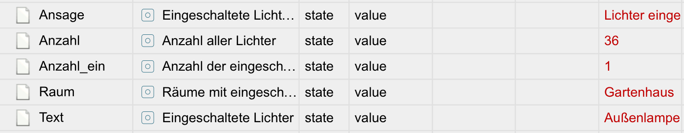

      Zu 1.
      Es gibt hier im Forum ein Script das zählt z.B. Alle Lichter die an sind und schreibt diese in z.B: ein Widget.
      Das könntest du einfach umwandeln und deine offenen Fenster Zählen und anzeigen lassen. Und damit auch ein Widget verknüpfen welches z.B. Grün ist wenn „Anzahl_ein“ auf „0“ steht.

        Ok danke für die Idee. Im Moment habe ich eine Variable erstellt, die von einem Skript gesteuert wird. So habe ich das erreicht was ich wollte.
