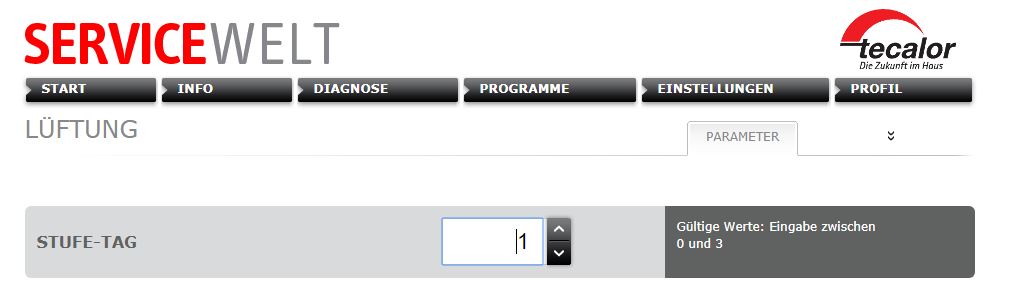

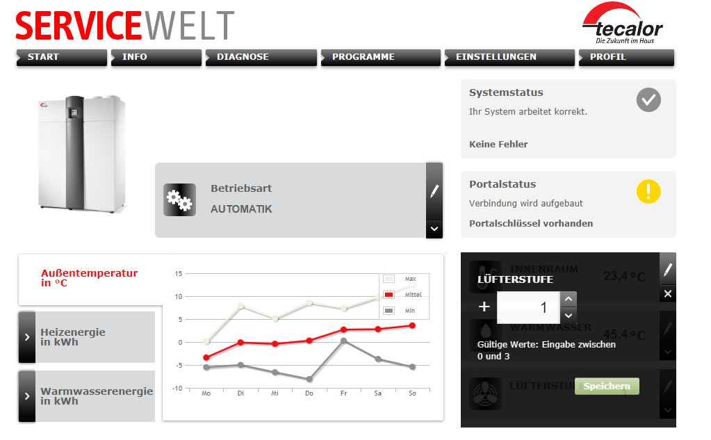

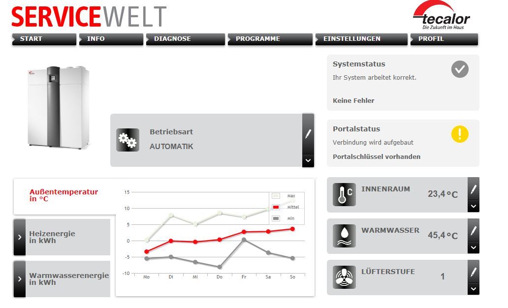

    Anbei die Screenshots von der Seite (Bild1) und wie man es verändern kann (Bild2) und eine alternativ Seite wo man für die Änderung direkte Zeicheneingaben machen könnte (Bild3).
