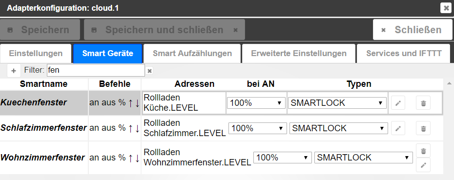

    da mich das sehr stört die Rollladen nicht mit hoch und runter steuern zu können, habe ich den Typ mal auf SmartLock geändert.
    Ich dachte mir das es auch hier die Befehle auf/zu gibt und es funktioniert.
    Leider funktioniert es nur bei 50% der Geräte?? Es sind alle Geräte vom gleichen Typ und alle Datenpunkte sind gleich angebunden.
    Wieso geht das nicht, hat jemand eine Idee?
    Also Wohnzimmerfenster auf / zu klappt
    Küchenfenster auf/ zu z.B. nicht…

          Denke, gerade die Alexa Nutzer hier benötigen paar mehr Informationen.
          Nutzt du die Cloud, HA-Bridge, Node-Red etc?
          Poste doch mal Screenshots deiner Einstellungen von dem Gerät das geht und von einem das nicht geht und von dieser "Smartlocks" sache.
          Hast du nach dem entfernen des "ü" eine neue Suche gestartet?

            ich nutze den Cloud Adapter und sonst nicht weiter. Als Hardware für die Steuerung nutze ich Homematic.
            Hier ein Bild der Geräte:
            Und hier funktioniert alles außer die Wohnzimmertür und die Suche habe ich neu gestartet.
            Die reine Spracherkennung ist auch nicht das Problem nur der "Service".
