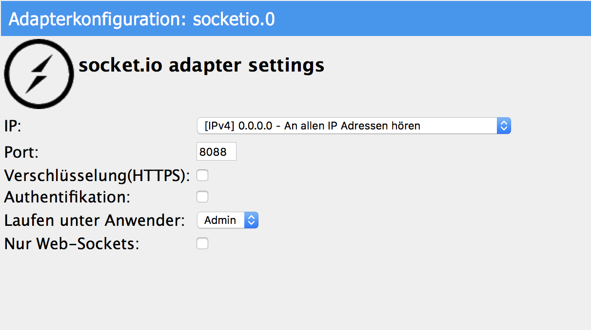

                    Also irgendwie bekomme ich es nicht hin.
                    Kannst du es evtl. etwas genauer beschreiben?
                    Im Browser wird mir immer nur````
                    Not Implemented
                    Ich verstehe den Syntax der URL nicht wirklich.

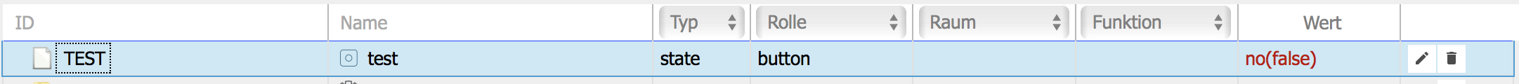

                    Wenn ich z.B. einen Datenpunkt habe:
                     ![5370_bildschirmfoto_2018-03-21_um_00.45.43.png](/assets/uploads/files/5370_bildschirmfoto_2018-03-21_um_00.45.43.png)
                    Wäre der Syntax dann: [http://raspi:8088/set/TEST.Test?value=true](http://raspi:8088/set/TEST.Test?value=true) ?

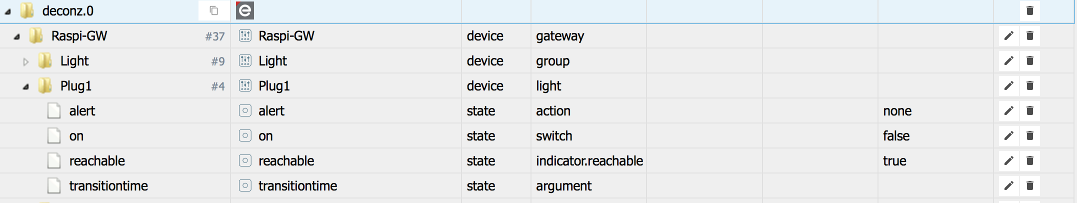

                    Wie würde er dann bei dem on Datenpunkt vom Plug1 hierfür heißen?:
                     ![5370_bildschirmfoto_2018-03-21_um_00.46.06.png](/assets/uploads/files/5370_bildschirmfoto_2018-03-21_um_00.46.06.png)
                    Wie genau muss Socket.io konfiguriert werden?
                    Ich habe es aktuell so stehen:
                     ![5370_bildschirmfoto_2018-03-21_um_00.49.05.png](/assets/uploads/files/5370_bildschirmfoto_2018-03-21_um_00.49.05.png)
                    Viele Grüße und besten Dank im voraus!

                      also bei mir schaut der Tasker-Aufruf für den Schaltaktor der mein Wandtablet lädt so aus:
                      HTTP Get
                      Server:Port http://192.168.X.X:8087/set/hm-rpc.0.MEQxxxxxx.1.STATE?value=true
                      Ich beantworte keine Fragen zu Themen via PN

                        Das Problem war, dass ich nach einer Lösung mit Socket IO gesucht habe (so wie Eingangs vorgeschlagen wurde). Aber der benötigte Adapter hierzu heißt nicht Socketio sondern Simple API ;)!
                        Inzw. läuft mein Versuchsaufbau wunderbar!
                        Vielen Dank für die Hilfe.
