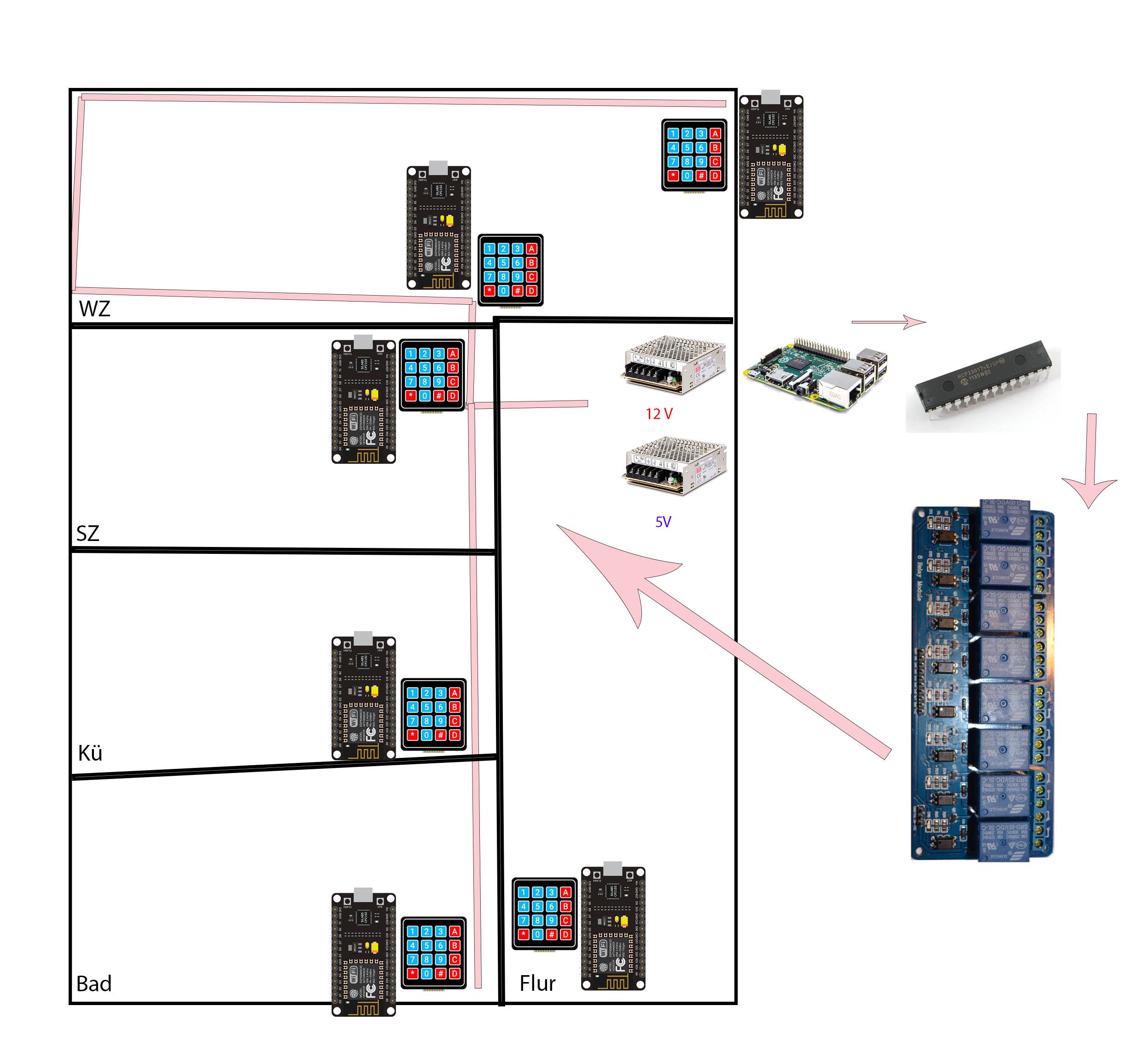

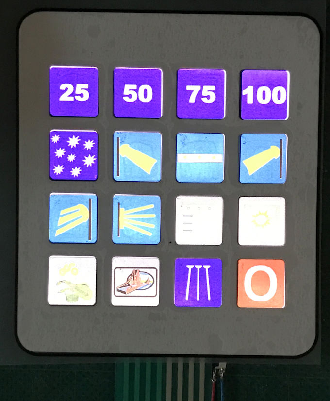

    Ich habe mal eine Kleine Aufgabe für die Schlauen Leute hier unter Euch. Ich möchte gern meine Vorhandenen Key Pads weiterhin nutzbar machen Bis gestern hatte ich SHC im Einsatz bin aber nun Voll und ganz auf IoBroker umgestiegen bin damit auch vollständig zufrieden. Aber ich bekomme leider keine Möglichkeit per http.GET der von Esp12 gesendet wird keine Möglichkeit das IoBroker dieses auch versteht. Könnte mir da einer mal einen tipp geben Ich würde am Liebsten für jede taste einen Neuen Objekt anlegen damit ich nicht jedesmal die taste neu um Programmieren müsste wenn sich ein Gerät ändern sonder es einfach so umsetzen:
    taste 1 wird gedruckt -> esp12 sendet Code ?Geraete=1&taste=1 -> Iobroker merkt das die taste gerät Licht Zugeordnet ist und schaltet es Aus bzw Ein Je nach zustand…
    das ganze abfragen und co bekomm ich über javascript hin aber das Problem wäre halt der Empfang des Befehl
    Liebe grüße Jannek
