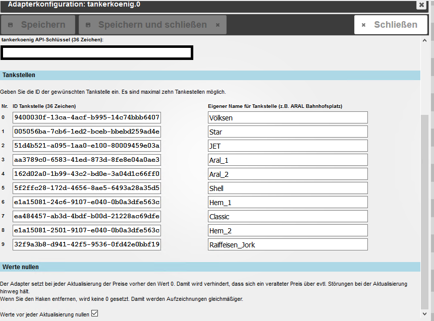

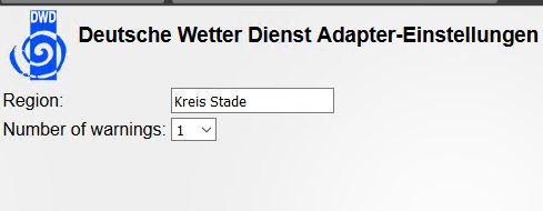

      Wie sind die beiden Adapter denn eingestellt und wie die Cron Jobs (Screenshots!)

        DWD:
        Tankerkönig:

          Tankerkönig abfrage alle 5 Minuten wird irgendwann mal ein Problem, denke da wird entweder deine API gesperrt werden oder du bekommt ne Mail.

          Ich würde zum testen auch mal beide Adapter vom Cron etwas auseinander legen.

              Dann würde ich wie geschrieben die CRON Jobs etwas entzerren, beide Adapter mal auf "Debug" stellen und schauen was das logfile schreibt wenn der Fehler wieder auftritt.

                Habe die Zeite jetzt beim Tankerkoenig auf alle 10 Min. und bei DQD auf alle 15 Min. gestellt.
                Ich werde mal beobachten was passiert.
