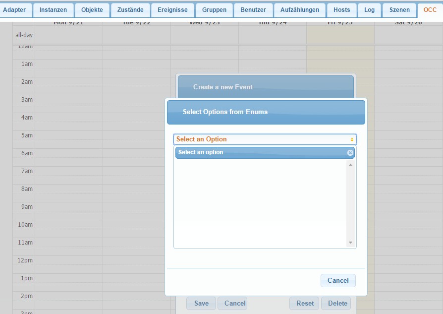

                          • fu_zhouF Offline
                            fu_zhouF Offline
                            fu_zhou
                            ich habe die Version 0.2 installiert. Klicke ich in eine Uhrzeit ="Create Event" wird bei "Select" auf "Enums" verwiesen, meine S7 Objekte kann ich nicht auswählen.

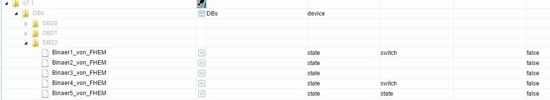

                              • fu_zhouF Offline
                                fu_zhouF Offline
                                fu_zhou

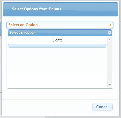

                                Habe enums (Aufzählung) angelegt,
                                Komme in OCC aber nicht ran.
                                Hier die S7 Objekte. Warum gehst du den "Umweg" über enums?

                                  • fu_zhouF Offline
                                    fu_zhouF Offline
                                    fu_zhou
                                    Ah, jetzt…
                                    Leider wird das in enums zugeordnete Objekt nicht angezeigt, man kann auf "Verdacht" eine weiße Zeile auswählen.
