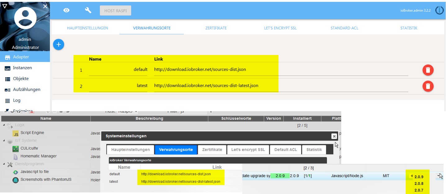

                  Die Updates werden im Admin angezeigt .. alle - sowohl Adapter-Updates als auch Host (js-controller).
                  Es gibt in den Systemeinstellungen die Möglichkeit, verschiedene Repositories (Verwahrungsorte) anzugeben. Da drin sind die Versionen gespeichert - quasi eine Art Versionsdatenbank.
                  Du hast in der Standardkonfiguration zwei Repos eingetragen (Default und Latest)
                  Default = Stable, also (theoretisch) ohne Fehler
                  Latest = Post-Beta im Feldtest bei „mutigen“ Anwendern. Läuft i.d.R., kann aber noch Fehler enthalten)
                  Je nachdem, welches Repo Du selber in den Systemeinstellungen ausgewählt hast, werden Dir also Adapter angezeigt, oder eben auch nicht. Und wenn Du dann Updatest, hast Du schon mal zwei zeitgleiche, aber doch unterschiedliche Installationen.

                      Und jetzt schau mal unter Haupteinstellungen, welches Repo Du ausgewählt hast.
                      Die Screenshots zeigen die möglichen Repos (Name ==> URL), mehr nicht - quasi eine Werteliste.
                      Die Auswahl erfolgt unter Haupteinstellungen
