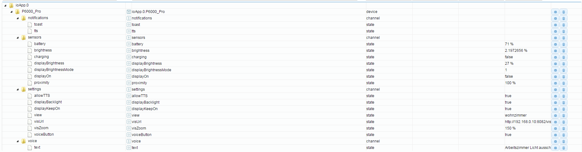

                    Hier mal ein kleines Preview zu der App. In der zip ist ein MP4, direkt .mp4 anhängen ging leider nicht.
                    Auf dem Bild sieht man das Gegenstück in ioBroker, verbunden über den mqtt-adapter.

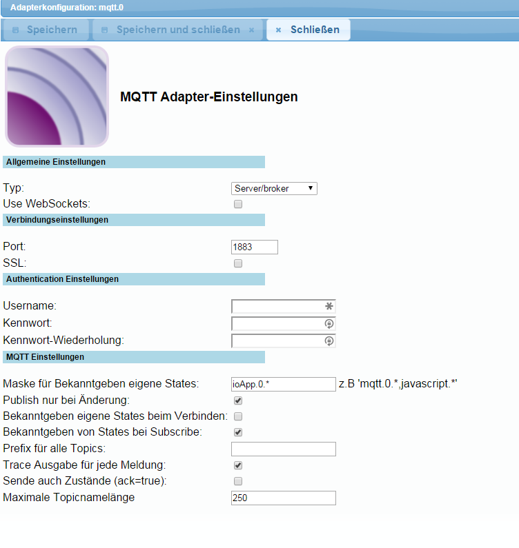

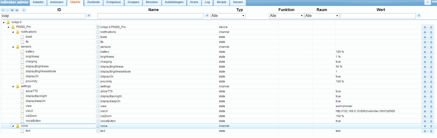

                          https://github.com/Pmant/ioBroker.app
                          Einstellungen MQTT Server und States siehe Bilder. Ist wirklich noch nichts für den Endnutzer!
