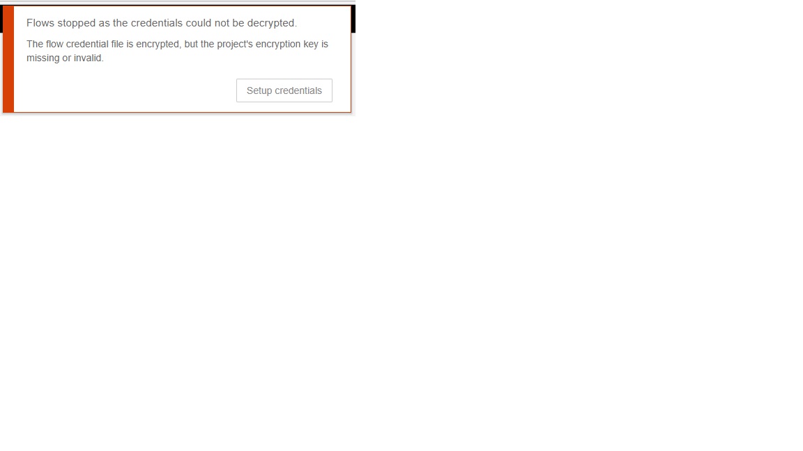

                                        Und Fehler hab ich auch noch.
                                        node-red.0	2018-03-08 18:12:03.076	warn	8 Mar 18:12:03 - [warn] Error loading flows: Error: Failed to decrypt credentials
                                        node-red.0	2018-03-08 18:12:03.067	warn	8 Mar 18:12:03 - [warn] Error loading credentials: SyntaxError: Unexpected token  in JSON at position 0
                                        node-red.0	2018-03-08 18:12:02.953	info	States connected to redis: 127.0.0.1:6379
                                        node-red.0	2018-03-08 18:12:02.791	warn	8 Mar 18:12:02 - [warn] Projects disabled : set editorTheme.projects.enabled=true to enable
                                        Was bedeuten die Fehler?
                                        • HomoranH Nicht stören
                                          @Balu0127:
                                          Es sind nicht die Aktuellen sondern die Veralteten. `
                                          Was ist für dich aktuell?
                                          Die Fehler beziehen sich auf node-red, da bin ich weitestgehend raus :( Sorry!
