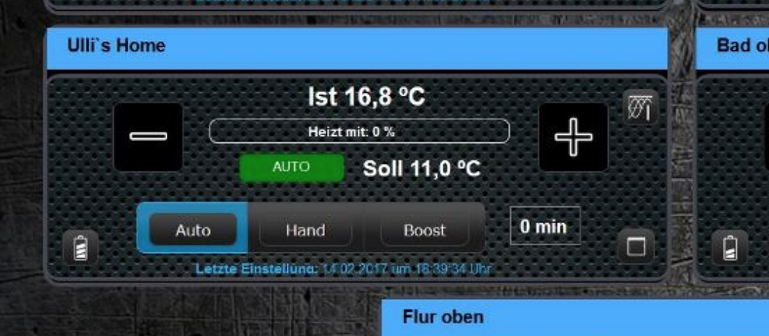

    ich bin noch recht neu im Thema iobroker, bisher kann ich erst rudimentär ein paar Lampen steuern.
    Beschäftige mich aber fast täglich einige Stunden mit dem System, und man sieht beim Stöbern echt schöne Dinge.
    Unter anderem die beigefügte Heizungssteuerung. Unabhängig von Farben und Hintergründen, aber wie baut man so was?
    Ich habe kein Widget gefunden in dem ich das einstellen könnte.
    Bisher habe ich Mediola Neo Creator eingesetzt, hier git es ja ein paar mehr vorgefertigte Lösungen, deshalb bin ich wohl noch zu verwöhnt.
    Benutze ich da mehrere HTML-Widgets oder wird ein vorhandenes komplett "umgebaut"?
    Fragen über Fragen….?
    Besten Dank @all

      schau mal hier:
      http://forum.iobroker.net/viewtopic.php … =60#p63657
      da findest du von mir das " Heizungsthermostat mit 19 Widgets "
      LG Marco
      MfG Marco

        Ist es also so, dass ich das Script was dort gepostet ist von dir kopiere….. aber wohin?
        Also muss ich ein Widget anlege und dann bei CSS oder Skript einfügen?
        Danke und Gruß, ebenfalls Marco :-)

          du gehst im Vis Editor auf Widget import.
          jetzt must du nur noch jeden Widget die richtigen Datenpunkte zuweißen.
          LG
          MfG Marco

            Ah als Widget importieren.
            Was es alles gibt:-)
            Vielen Dank. Ich werde mal weiter basteln und versuchen es an meine Bedürfnisse anzupassen.

                Aber noch mal zum Verständnis:
                Wie baut man sowas denn in iobroker?
                Legt man da mehrere Widgets übereinander?
                Will ja hier nicht nur Copy&Paste machend "klauen", sondern mit der Zeit auch mal kreativ werden:-)

                  Ja wie du schon geschrieben hast, das sind einfach mehrere Widgets übereinander gelegt.
                  MfG Marco

                    Hallo Lebeao!
                    Ich verwende HQ-widgets,
                    Die sehen so aus:
                    In der Mitte der Ist-Wert, rechts der Soll-Wert.
                    Und wenn ma mit der Maus drüber fährt dann so
                    und man kann damit die Soll-Temperatur einstellen.
                    Übrigens, bei mir werden sie in Vis halb so groß angezeigt wie da jetzt im Forum.
                    p.s.: Das ist meine Kellerheizung die ich nur raufdrehe wenn ich in den Keller arbeiten gehe…
