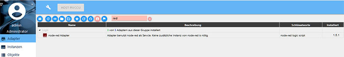

            beim node-red Adapter steht unter der Beschreibung:
            Adapter benutzt node-red als Service. Keine zusätzliche Instanz von node-red ist nötig
            Verstehe ich da was falsch?
            Karl-Heinz
            • khgK Offline
              khgK Offline
              khg
              mit Bild
              • HomoranH Nicht stören

                • khgK Offline
                  khgK Offline
                  khg
                  ok - ich versuche eine Instanz zu installieren.
                  Hatte es vorher schonmal versucht. Der komplette Raspberry ist aber abgestürzt. Ich hatte danach erst die Beschreibung im Adapter gelesen und bin dann davon ausgegangen das der Absturz deshalb war.
                    Ich vermute, dass sich dieser Satz auf Multihost Umgebung bezieht.
                    Dort muss dann für den slave keine zusätzliche Instanz installiert werden.
                    Gruß Rainer
                    • khgK Offline
                      khgK Offline
                      khg
                      Instanzinstallation war erfolgreich und ein neuer Reiter "node-red.0" wurde angelegt.
                      Die Beschreibung ist etwas irreführend.
                      Vielen Dank und ein schönes Wochenende
