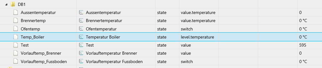

            vielen Dank für Deine Hilfe, hab folgende ausprobiert
            bei Typ, Länge, Rolle, Raum hab ich verschiedene Varianten eingetragen
            und dazu die Anzeige im S7Adapter
            leider alle Werte 0°C 😢

            • VumerV Offline
              VumerV Offline
              Vumer
              Versuch mal in der LOGO am AI einen AM anzuschliessen, das sind dann die Adressen 1118-1244. Typ: Word, bei negativen Werten INT. Und WP raus.
              Ist der Adapter grün?
              Hast du 6 AI's?

                • H Offline
                  H Offline
                  Hartmüller
                  Vumer Du bist ein Held, es funktioniert mit den Analogmerkern.
                  Endlich ein paar vernünftige Messwerte, klasse vielen Dank.
