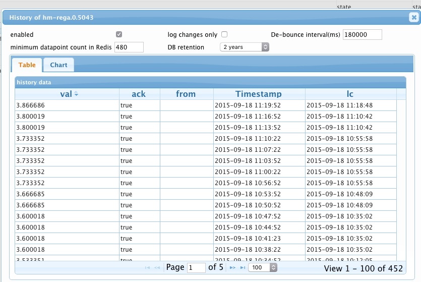

      wo kann ich die Datenbank einsehen, in der die Datenpunkte aus der History weggeschrieben werden.
      Ich finde im Ordner ioBroker nichts dergleichen.
      Gruß John92648

        Leider am Amfang hatten viele Leute Probleme mit der INstallation von redis und CouchDB.
        Jetzt wird alles mit der Textdatei gemacht. Die history Dateien liegen unter /opt/iobroker/iobroker-data/history

          Hast du evtl. auch die Lösung für das Problem:
          Daten werden nur regulär in die History geschrieben wenn man "log changes only" deaktiviert.
          Andernfalls werden die Datenpunkte nicht bei "changes" korrekt weggeschrieben.
          Habe jetzt alle auf De-bounce Intervall umgestellt. So bekomme ich auch saubere Charts.
          Allerdings werden hier jede Menge DP weggeschrieben.
          Dank im Voraus für deine Hilfe.
          John92648

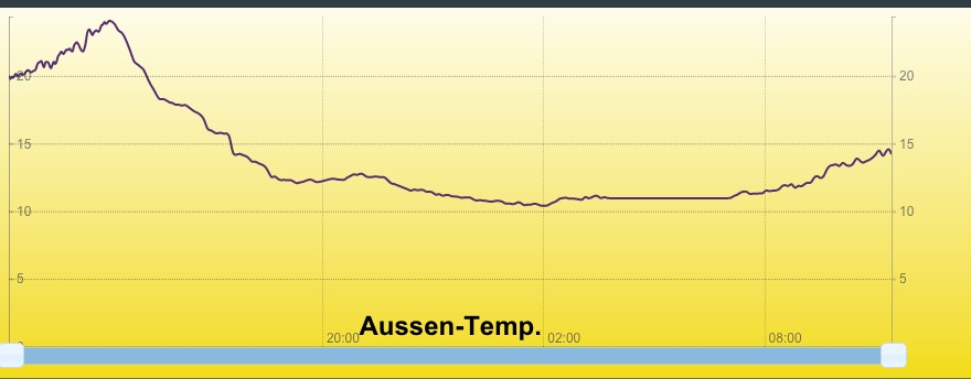

            Andernfalls werden die Datenpunkte nicht bei "changes" korrekt weggeschrieben. `
            Das würde ich so nicht sagen. Die Daten werden durch das Chart tool nicht optimal ausgewertet, wenn nicht kontinuierlich weggeschrieben.

              Andernfalls werden die Datenpunkte nicht bei "changes" korrekt weggeschrieben. Das würde ich so nicht sagen. Die Daten werden durch das Chart tool nicht optimal ausgewertet, wenn nicht kontinuierlich weggeschrieben.
              Ja, diesen Effekt kenne ich, jedoch wird das Chart nur solange richtig angezeigt bis man den view neu aufbaut. Danach beginnt es wieder ab der aktuellen Uhrzeit.
              D.h.: die Historydaten sind verloren.
              So zeigt es sich mir.
              Meine Hardware aktuell. BananPi.
              Sonst läuft alles perfekt.
              Gruß John
