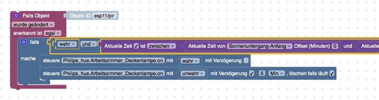

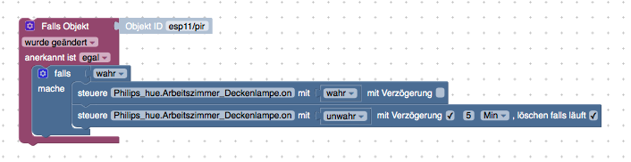

      Hier ein Beispiel:
      Das funktioniert wie erwartet

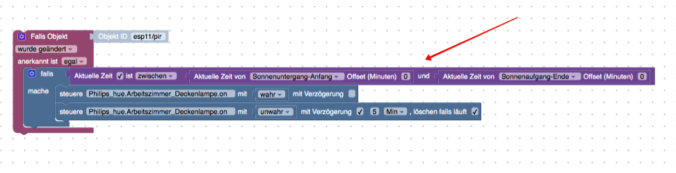

      Diese Varianten funktionieren nicht. Sobald eine weitere Variable wie Zeit oder Abfrage eines anderen Zustandes dazu kommen gehts nicht mehr.
      in Javascript (ohne Blockly) versucht klappt es auch nicht:
      on({id: 'mqtt.0.esp11.pir', change: "ne", ack: true}, function (obj) {
        var value = obj.state.val;
        if (true && compareTime(getAstroDate("sunsetStart", undefined, 0), getAstroDate("sunriseEnd", undefined, 0), "between", null) && getState("hue.0.Philips_hue.Arbeitszimmer.on"/*Philips_hue.Arbeitszimmer.on*/) === false && getState("hue.0.Philips_hue.Arbeitszimmer_Deckenlampe.on"/*Philips_hue.Arbeitszimmer_Deckenlampe.on*/) === false) {
          setState("hue.0.Philips_hue.Arbeitszimmer_Deckenlampe.on"/*Philips_hue.Arbeitszimmer_Deckenlampe.on*/, true);
          setStateDelayed("hue.0.Philips_hue.Arbeitszimmer_Deckenlampe.on"/*Philips_hue.Arbeitszimmer_Deckenlampe.on*/, false, 300000, true);
      Ich komme an der Stelle nicht weiter, weiß nicht wo das Problem ist.
      Hoffe ihr könnt mir nen Tipp geben.

        Das Problem mit der Zeitabfrage ist, dass Sonnenaufgang Ende (z.B. 8:00 Uhr) zeitlich gesehen vor Sonnenuntergang Anfang (z.B. 18:00 Uhr) kommt.
        Deine Abfrage prüft daher folgendes:
        FALLS (aktuelle Zeit > Sonnenuntergang Anfang) UND (aktuelle Zeit < Sonnenaufgang Ende)
        was nicht funktionieren kann. Du musst daher auf das Gegenteil prüfen:
        FALLS aktuelle Zeit NICHT ZWISCHEN Sonnenaufgang Ende UND Sonnenuntergang Anfang
