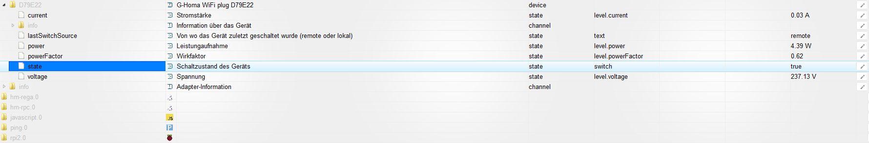

    Ich steuere eine Pumpe mit Hilfe einer G-Homa Steckdose mit Verbrauchsmessung. Ich habe Datenpunkte für Spannung, Stromstärke und Leistungsaufnahme.
    Ich würde gern den Stromverbrauch über einen gewissen Zeitraum messen.
    Kann man das mit Blockly realisieren?
