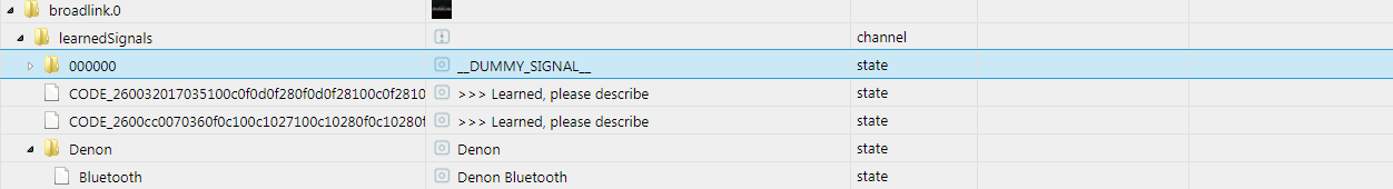

              Das Einlernen funktioniert ja, wie ich oben auch schon geschrieben habe, jedoch legt er für jeden neuen Code / Einlernung sofort ein neues Objekt an (siehe Bild1).
              Früher war es so, dass er ausschließlich diese Objekt (siehe Bild2) neu überschrieben hat.
