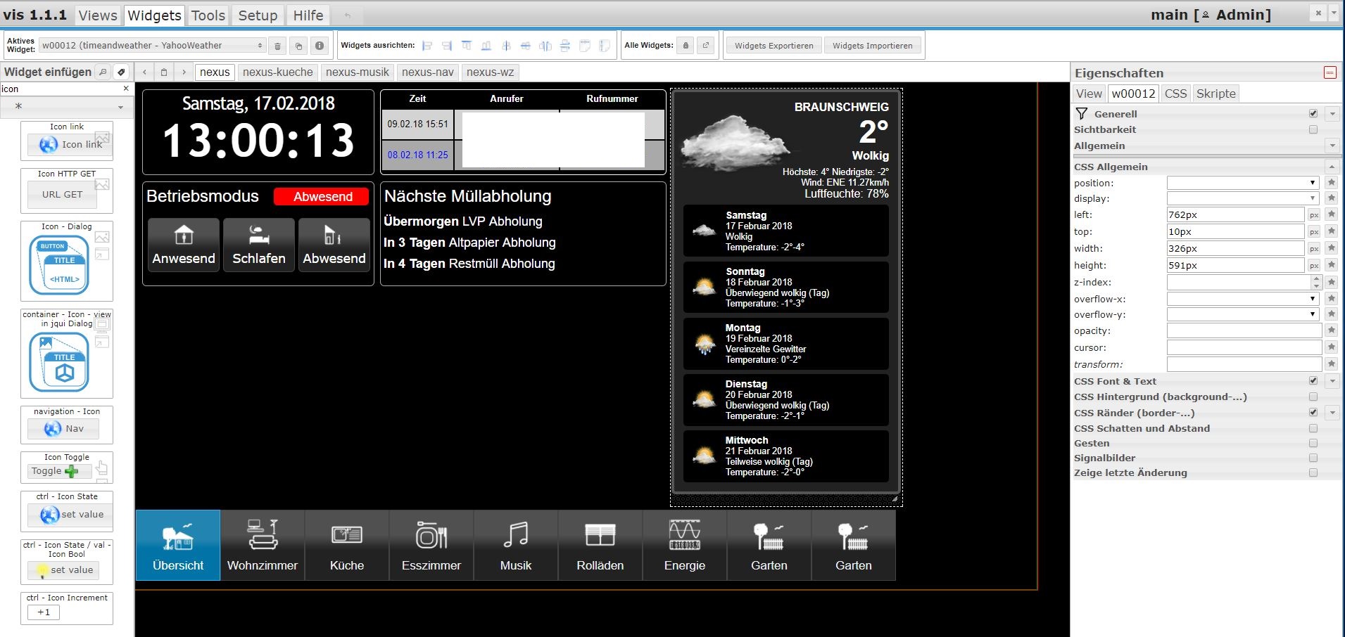

    Hallo zusammen!
    Evtl. habe ich einen Denkfehler… ich baue gerade über meinen Laptop (1920x1080) eine View für mein Tablet (1280x800). Da das Tablet in der App unten immer die Menüleiste anzeigt, habe ich als Auflösung 1280x720 gewählt. In meiner Welt sollte ich doch jetzt den gleichen Ausschnitt wie auf dem Tablet im VIS-Editor angezeigt bekommen!? Stattdessen passt es aber auf dem Tablet teilweise überhaupt nicht, das Wetter z.B. passt nicht hin und einige Abstände/Widgetgrößen passen auch nicht mehr. Ein Neuladen und Resync hat nichts gebracht.
    Was mache ich falsch?

            Ich glaube, wir reden aneinander vorbei :)
            Die Auflösungen kenne ich ja, mein Problem ist nur die unterschiedliche Ansicht zwischen dem "Bau" der View auf dem Laptop und dem Ergebnis auf dem Tablet. Wenn Du meine ersten Bilder vergleichst siehst Du, dass das Wetter zwar beim erstellen komplett mit allen Tagen ins Bild passt, auf der Darstellung am Tablet fehlt aber unten die Hälfte vom Mittwoch.
            Mein Ziel: Darstellung der View beim Erstellen genau wie das Endprodukt auf dem Tablet. Ich war bis jetzt der Meinung, dass wenn ich die Auflösung im Editor einstelle, dies genau so angezeigt wird.
              schubi82
              Ich hatte übrigens die View "Nexus" aus dem Forum kopiert und dann die Auflösung auf die meines Tablets umgestellt - liegt hier vielleicht das Problem?

                    @Homoran/eric2905: Ehrlich gesagt konnte/kann ich die Fragen nicht beantworten, weil ich mit dem Widget weiterhin nicht viel anfangen kann. Ich habe es nun auf die View getan, es zeigt mir auf dem Tablet die Auflösung 1280x727 an (bevor die Android-Menüleiste erscheint, steht da 1280x800). Ist damit ist nun der Ausschnitt zwischen oberer und unterer Menüleiste auf dem Tablet gemeint!? Dann lag ich ja mit 730 nicht so verkehrt.
                    Bei dem Wetterwidget fehlen aber etwa 50 Pixel…
                    Aber: Sowohl im Boat-Browser (Fullscreen), als auch im Chrome (etwas nach unten scrollen, da kein Vollbild) wird der Mittwoch komplett angezeigt! Also scheint es ja nicht generell an der Auflösung zu liegen, oder?
