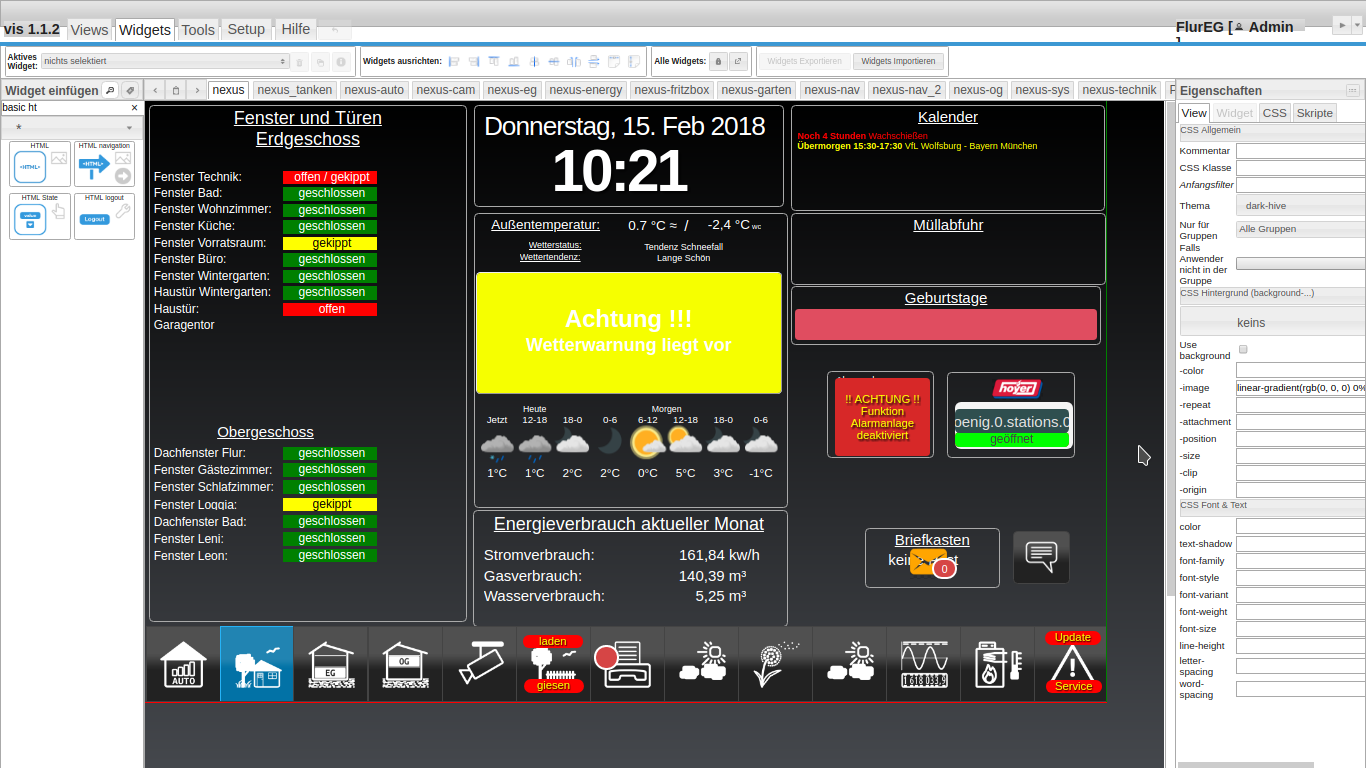

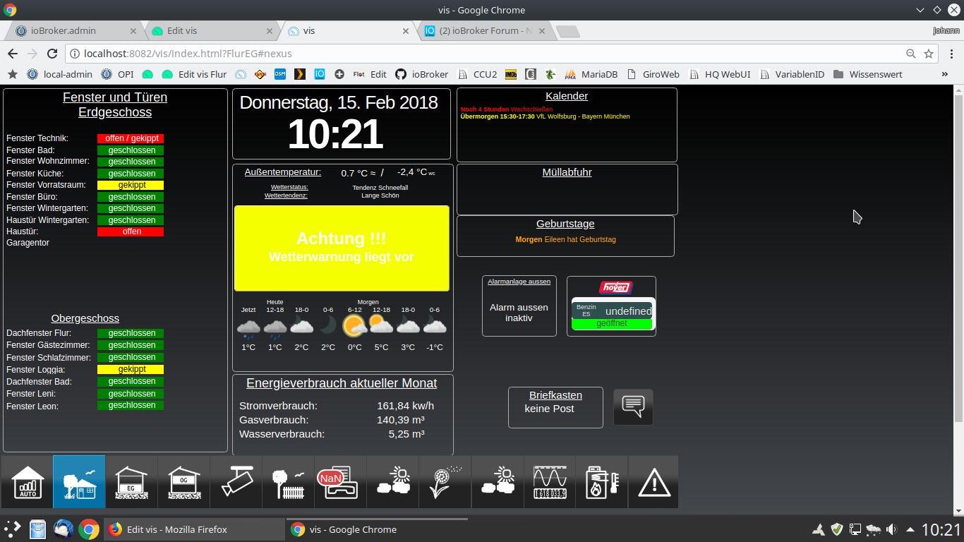

    Hi zusammen, ich hab n Problem mit VIS und da bekomme ich langsam graue Haare.
    Ich weiß jetzt nicht ob der Fehler an mir oder an VIS liegt.
    Wenn ich im Editor widgets plaziere, die Größe anpasse und dann in die Normalansicht gehe bzw die editor-Seite mit F5 aktualisiere dann sind meine Widgets verschoben.
    Hab da nur ich das Problem?
    Hier n Beispiel wenn die Widgets noch an der richtigen Position sind
    So siehts dann aus wenn ich das Projekt im Browser öffne (nicht im Editor-Modus):
    Und so wenn ich es nur mit F5 im Editor-Modus aktualisiere
    Kann das Problem jemand bestätigen?

        Doch, die drei Umrandungen rechts oben sind verschoben, näher beieinander und offenbar ist die Breite verändert

            Die widgets haben sich in der Höhe und Breite verändert. Betrifft nicht alle, nur vereinzelte.
            Die Werte ändern sich bis jetzt nur in der rechts-Ausdehnung und nach unten und das auch bei jedem.
            Was mir noch aufgefallen ist, das z.b. bei 2 Widgets in der Breite 410px eingetragen ist, aber das eine Breiter als das andere ist.
            Es betrifft unter anderem die basic-widgets.
            Ich hab im Editor kein Raster eingestellt sondern auf inaktiv.
            Was mir gerade jetzt noch aufgefallen ist, ist das wenn ich die Weite und Höhe manuel eingebe dann wird die Position und Einstellung behalten.
            Ziehe ich mit der Maus die Höhe und Breite dann spielt das Widget wieder verrückt.
            Ich hoffe ihr versteht was ich meine
