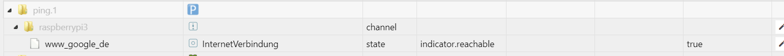

    Hallo Gemeinde,
    ich habe bereits erfolgreich Skripte umsetzen können - allerdings funktioniert dieses ganz einfache Skript bei mir einfach nicht und ich habe bisher nicht herausfinden können, warum. Habe schon einen Timer eingefügt, damit erst nach 5 Minuten eine Meldung versendet wird (dann sollte wieder eine Verbindung vorhanden sein).
    Ich müsste zumindest bei den Zwangstrennungen eine Meldung erhalten - bisher nix.
    Hab Screens der Adaptereinstellung, des Objektes und meines Blockly einmal hier eingefügt. Wäre klasse, wenn mir jemand einen Hinweis geben könnte.
    Danke euch und Grüße, Thorsten
    PS: Da ich anscheinend kein png mehr hochladen kann aktuell (Das Kontingent für Dateianhänge ist bereits vollständig ausgenutzt.) hänge ich hier erst mal meinen Blockly Export an…

      Bau doch mal einen "debug-Output" als erstes mit ein um im Log zu schauen ob der Trigger überhaupt einmal ausgelöst hat

        hab debug-Outputs angehangen. Im log finde ich aber keinen Output mit den Meldungen von mir. Ich habe eben auch nochmal die Fritz neu gestartet, und im Objekt wird auch false angezeigt - aber das Skript reagiert nicht drauf O.o
        Habe jetzt schn 3mal das Objekt geprüft, ob uch auch das korrekte ausgewählt habe…stelle keinen Fehler fest :-S

                jetzt funktioniert es. Hab das alte Blockly gelöscht und das Script in geänderter Form nochmal gebaut. Sieht wie folgt aus:
                Meine alte Meldung "Internetverbindung unterbrochen" macht natürlich wenn das Internet weg ist keinen Sinn, via Telegram zu versenden wenn man keinen separaten Internet Stick mit sim-card am pi hat ^^
                Thema gelöst.
