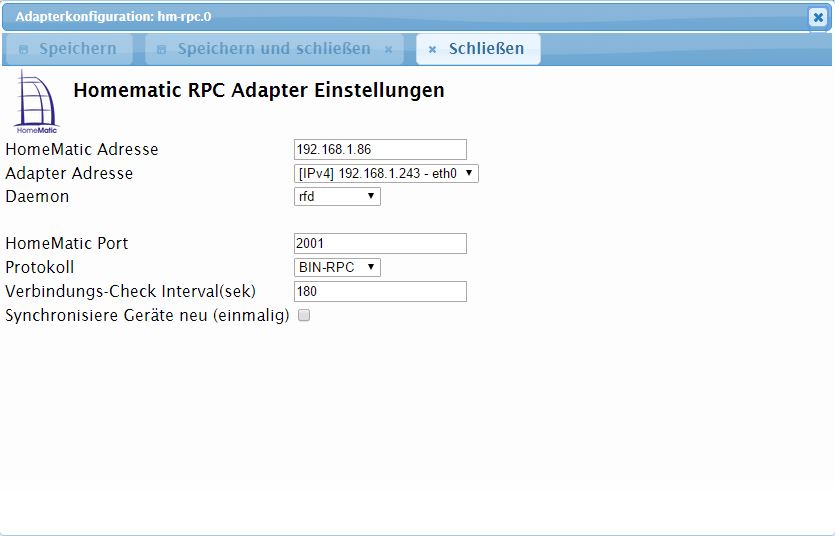

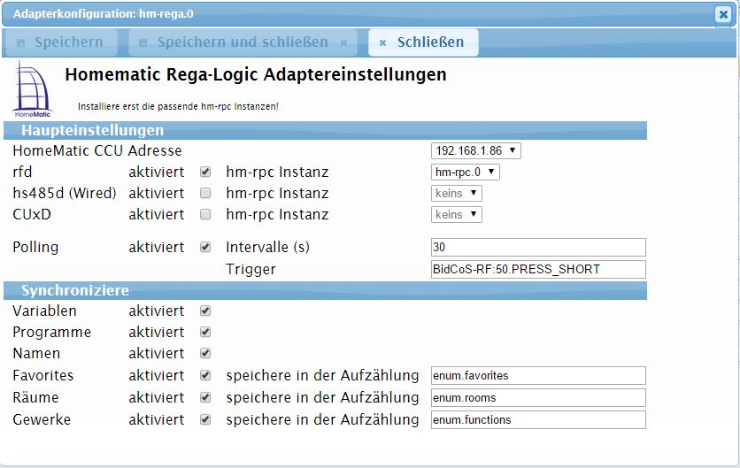

        Bitte stell einen Screenshot von den Einstellungen für hm-Rega und HM-rpc ein.

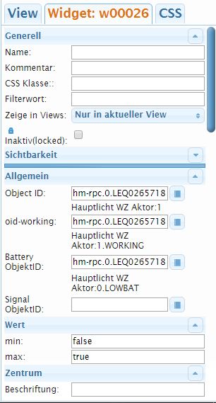

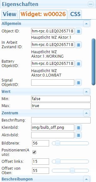

        Weiterhin exportier doch bitte mal EINs von den Widgets, die nicht funktionieren, und Stell davon einen Screenshot, der CSS-Allgemein und den Einstellunegn darüber und darunter ein.

          Hallo!
          Danke für die Antworten und Begrüßung :-)
          Hier die Screenshots
          über ccu.io lassen sich alle Geräte problemlos bedienen
          Die einmalige synchronisierung habe ich gemacht

            Auf die Schnelle sehe ich auch keine falschen Einstellungen bei rega und rfd.
            Das was im im Widget sehen wollte, sehe ich leider nicht:
            HAst du unter Objekt-ID den Datenpunkt STATE ausgewählt?

              H Offline
              hofi77
              Nein sondern xxxxx:1

              • H Offline
                H Offline
                hofi77
                so hier der export
                [{"tpl":"tplHqButton","data":{"visibility-cond":"==","visibility-val":1,"oid":"hm-rpc.0.LEQ0265718.1","min":"false","max":"true","iconName":"img/bulb_off.png","btIconWidth":"56","offsetAuto":"true","leftOffset":"15","topOffset":"55","timeAsInterval":"true","infoLeftFontSize":"12","infoFontRightSize":"12","oid-battery":"hm-rpc.0.LEQ0265718.0.LOWBAT","oid-working":"hm-rpc.0.LEQ0265718.1.WORKING"},"style":{"left":"713px","top":"62px"},"widgetSet":"hqwidgets"}]
                und der screenshot der Object IDs jetzt

                  @hofi77:
                  Nein sondern xxxxx:1 `
                  Das reicht nicht!
                  @Website:
                  …Im Block Allgemein befindet sich mit Object ID der wichtigste Punkt zur Einstellung. Hier wird der Datenpunkt eingetragen, der durch das Widget angezeigt oder gesteuert werden soll. Dazu klickt man auf den select Button und ein Datenpunkt-Explorer öffnet sich ... im Ordner hm-rpc die Datenpunkte. Diese Ordnerstruktur muss solange aufgeklappt werden, bis der eigentliche Datenpunkt angewählt werden kann (Gerät oder Kanal reichen nicht). Durch Anklicken von Auswählen wird die ID übernommen. Der Wert des Datenpunktes wird jetzt in dem Widget angezeigt. `
                  in deinem Fall bis auf den Punkt LEQxxxxxxx:1.State
                  Widget werden exportiert, indem man sie Anwählt , dann oben in der Werkzeugleiste den Button "widget exportieren" anklickt und den Dort erscheinenden code hier in code-tags postet.

                    hofi77
                    Sorry bin gerade noch etwas hektisch und habs nicht gleich kapiert :(
                    Danke mit .state im oid funzt es jetzt :) :)
