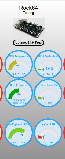

      Hier mein Rock64 mit 4GB RAM:
      angeblich sind nur noch 371MB frei
      in Wirklichkeit aber 2,9 GB verfügbar!
