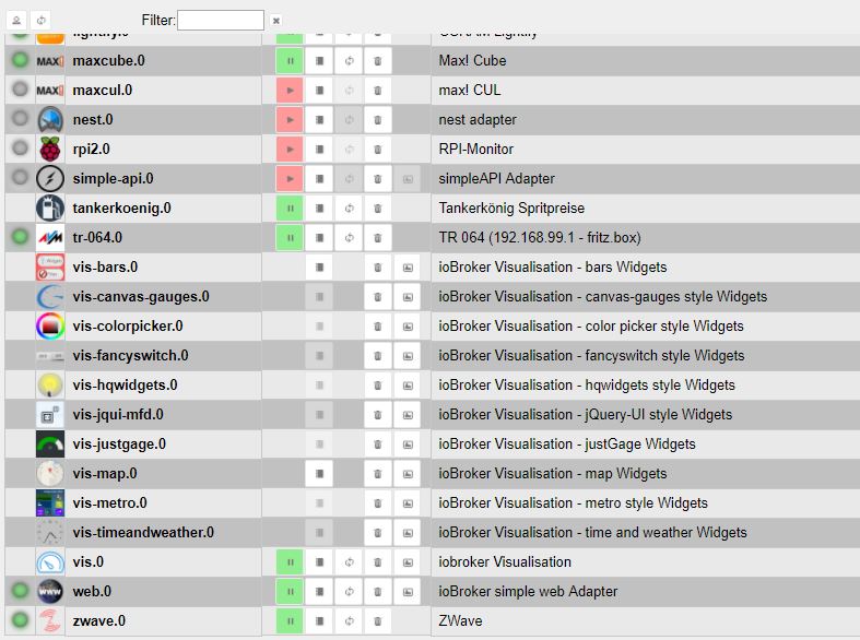

            Mein piVCCU image läuft aber mit meinem RazBerry2 . Wie gesagt hab nur alle Adapter deinstalliert welche auch auf /dev/ttyAMA0 zugreifen wollen .

                  nein das Modul nutze ich nicht, aber ich fand des Image dennoch sehr passend, und wie gesagt anfangs hatte ich das problem das ich das Zwave modul nicht ansprechen konnte und die Schnittstelle geblockt war, jedoch hat das löschen der HM Adapter völlig ausgereicht.
