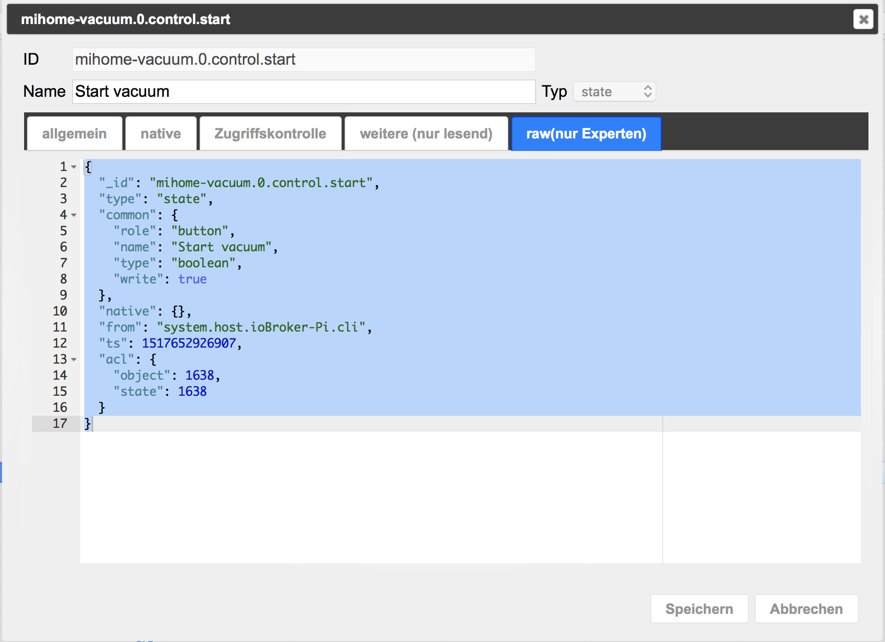

                                Zeig auch mal das Objekt, um das es geht => Objektliste => Bearbeiten-Pfeil => Raw-Reiter

                                      • B Offline
                                        B Offline
                                        bunni
                                        Hier ist der Raw Auszug
                                        • BluefoxB Offline
                                          BluefoxB Offline
                                          @bunni:
                                          Hier ist der Raw Auszug `
                                          role="button" sind bis jetzt nicht unterstützt (und auch waren NIE unterstützt).
                                          @bunni Du schreibst so, als ob du mindestens 1000€ dafür gezahlt hast und jetzt geht das nicht.
                                          Nimm bitte im Kauf, dass hier um Open Source Software geht, die dir nichts gekostet hat.
                                          Mir aber schon.
