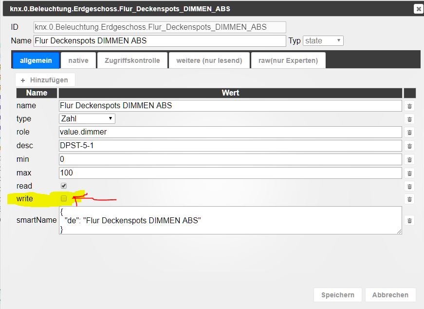

    Moin zusammen,
    ich bin vom normalen Cloud Adapter auf die Pro Version umgestiegen.
    Seit einigen Tagen war in der PrimeTime die Kommunikation zwischen Alexa und IOBROKER stets gestört.
    Ich hatte bereits eine nicht unerhebliche Zahl von Smart-Geräten hinzugefügt und diese liefen bisher auch alle ohne Probleme.
    Da seit 2 Tagen gar nichts mehr ging und nach der Umstellung des Skills von public auf pro auch die Geräte und Gruppen bei Alexa nicht mehr funktionierten bzw. nicht mehr vorhanden waren habe ich angefangen alles neu einzurichten.
    Angefangen bin ich mit Jalousien (alle Geräte kommen aus dem KNX Adapter) und die funktionieren auch.
    Bei der Beleuchtung ist es aber nicht mehr möglich gedimmte Objekte (value.dimmer oder level.dimmer) einzusetzen. Bei Jalousien funktionieren die Rollen aber. :?:
    Gibt es eine Erklärung oder noch besser, eine Lösung für das Problem?

      @PerfectAnswer:
      Gibt es eine Erklärung oder noch besser, eine Lösung für das Problem? `
      Zeig mal die Objektdefinition bei einem State wo es nicht funktioniert. Ich vermute, das liegt an was anderem, da ich das Problem bei anderen Adaptern mit "level.dimmer" nicht habe.

        Objektdefinition war der richtige Hinweis :idea:
        Aber der Reihe nach.
        Ich bin die letzten Tage im Geiste noch mal durchgegangen und mir fiel ein das ich die Projekt Datei für den KNX Adapter wegen Änderungen neu eingelesen hatte.
        Ich habe mir jetzt die Objektdaten einer Lampe (bzw. Gruppenadresse) angeschaut und dabei ist mir aufgefallen das es nur noch readOnly Attribute hatte.
        Ich habe diese dann auf Read/Write gesetzt und gespeichert.
        Nach einem erneuten Import war das Objekt wieder auf ReadOnly. Setzt man es auf Read/Write kann es auch importiert werden.
        Ich trage das gleich mal in Git ein.
