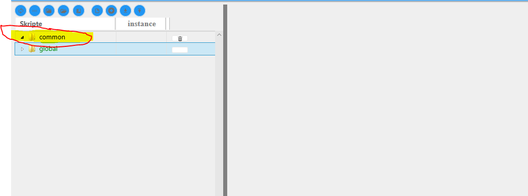

          Nun das ganze nochmal im Edge….
          Dort wird alles Angezeigt außer meine Scripts...

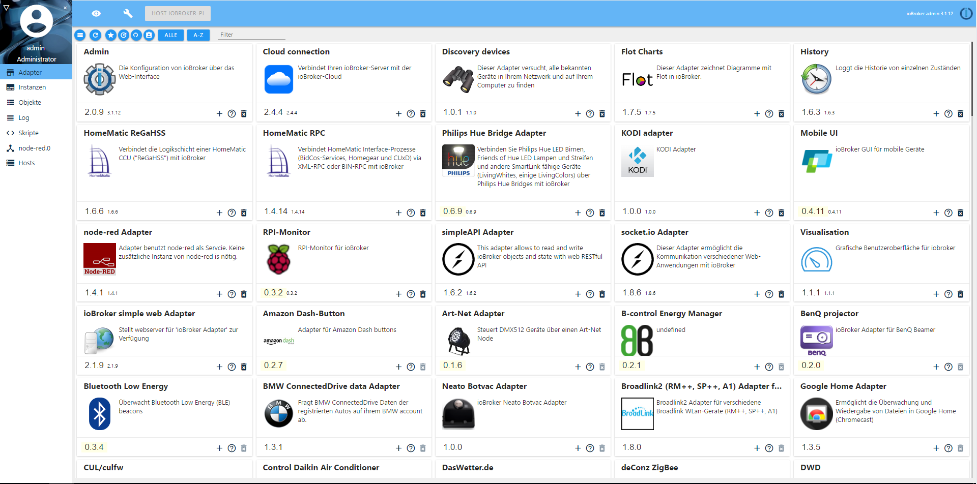

            Welches Repository hast Du ausgewählt?
            Mich irritiert die Anzeige bei der Admin-Adapter-Kachel (2.0.9 / 3.1.12).

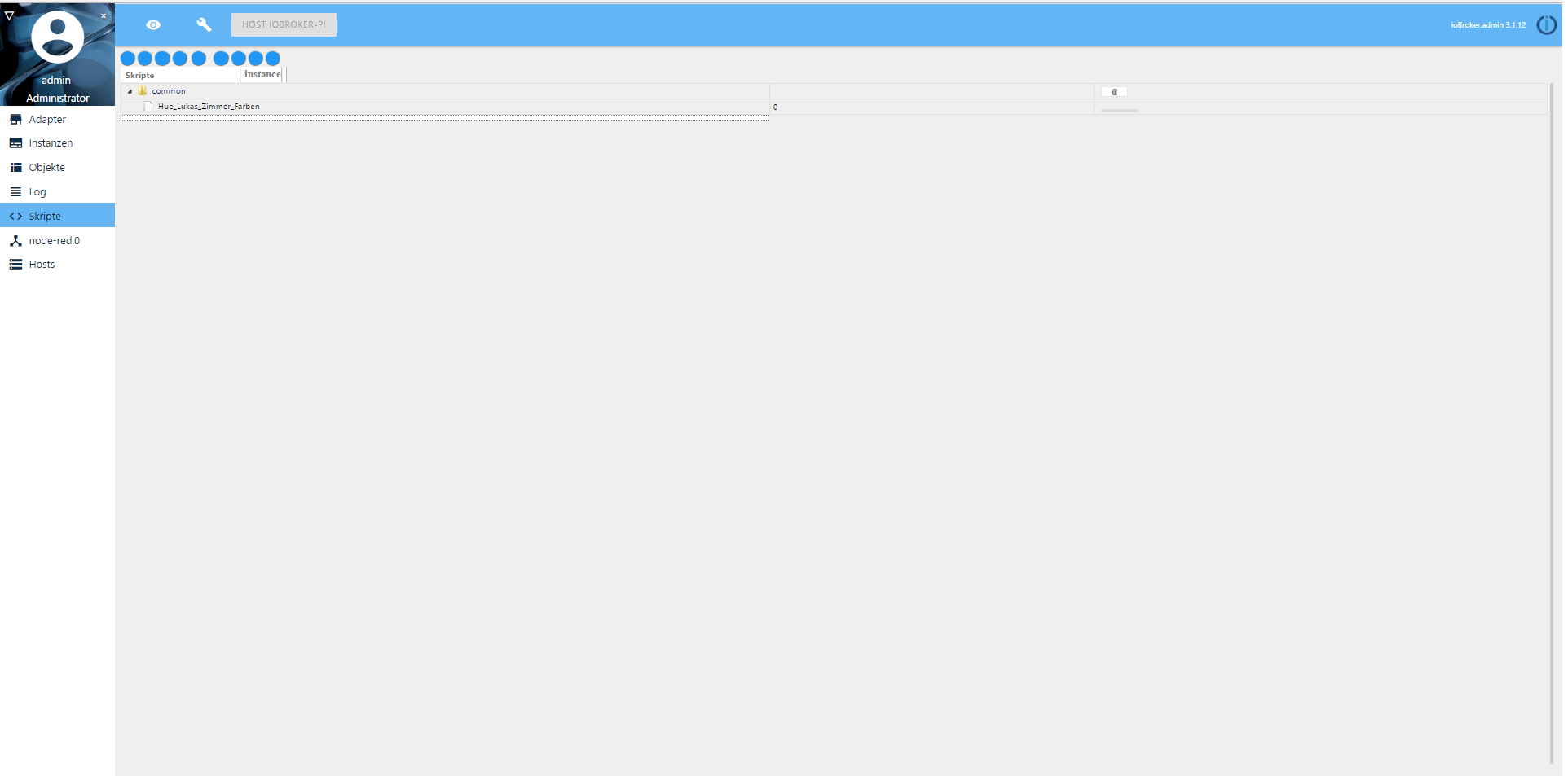

                Das wird immer besser. In einem anderen Ansichtsmodus kann ich die Scripte sehen aber nicht öffnen/bearbeiten….
                Alles dein dem Admin 3. ich glaube da ist etwas ganz gewaltig falsch gelaufen...
