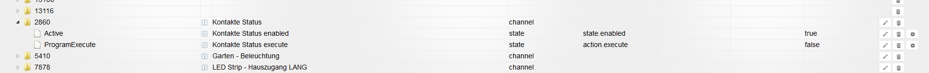

    Liebe Leute, Hallo !
    Ich bin mir sicher das diese Frage schon mal gestellt wurde, jedoch konnte ich keine Antwort auf meine frage (bzw fragestellung) finden.
    Sollte jemand von euch denoch infos haben bin ich diesen nicht abgeneigt.
    Ich versuche seit Stunden eine funktionierende bestehende "SystemVariable" aus der "Homematic-CCU2" in der VIS im IOBroker anzeigen zu lassen.
    Leider gelingt mir dies nicht. Der "Status" ändert sich nur in der CCU aber nicht in auf der VIS…
    Meine frage: ist dies überhaupt möglich? oder muss ich unter ioBroker ein eigenes Script aufbauen hierfür.
    Unter "hm-rega.0" finde ich folgenden eintrag im Bild unten, welcher aber keine änderung bewirkt.
    Wäre dies der richtige eintrag? alle anderen sind anscheinend Statusmedungen ob die zuständigen programme laufen.
    danke für eure unterstützung und antworten...
    Liebe Grüße
    Michael

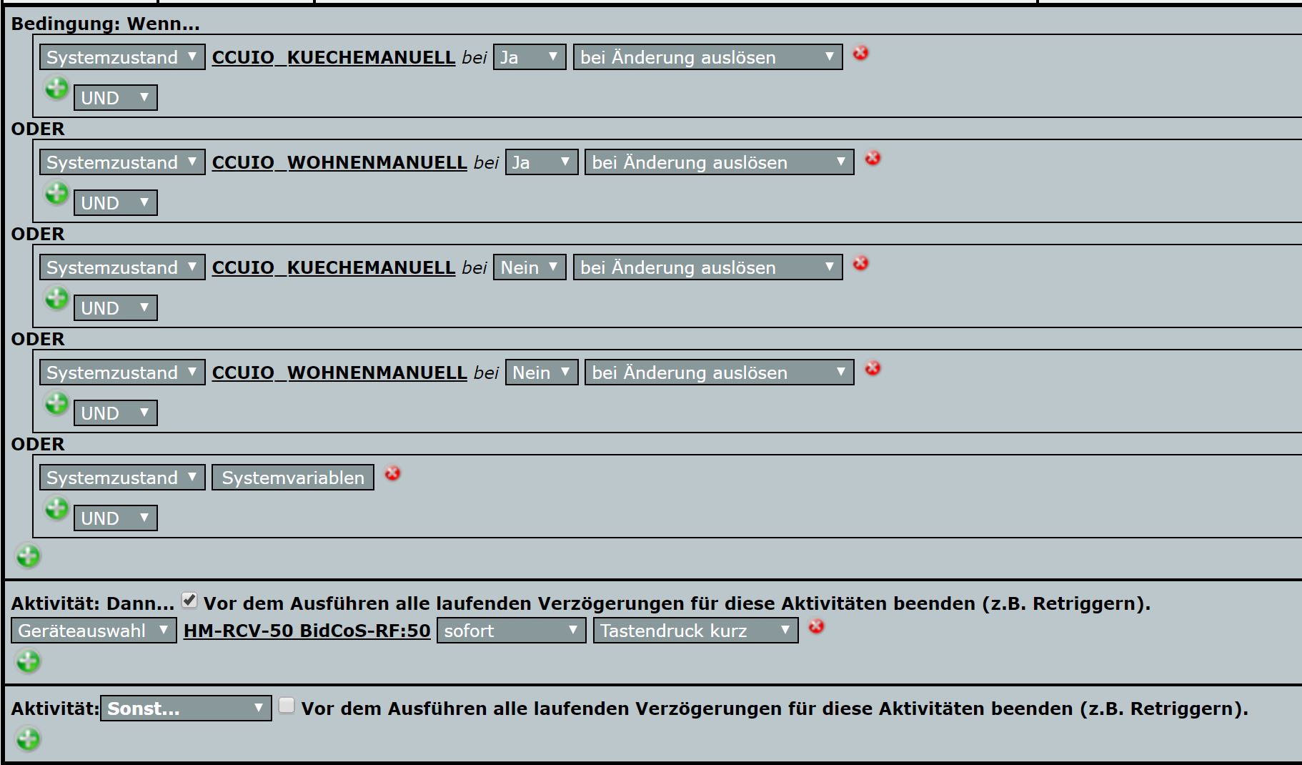

        • HomoranH Offline
          HomoranH Offline
          @MesserMike:
          siehste, nein wusste ich nicht. dachte die kommen in echtzeit wie über rpc… `
          Naja, dann kennst du wohl auch das Workaround mit der virtuellen Taste 50 auf der CCU nicht?
          Was sind das für Sysvars?
          und wie werden die aktualisiert/gesetzt?
          Rainer
          • htreckslerH Offline
            htreckslerH Offline
            htrecksler
            Forum Testing
            und genau für diese Fälle ist mein einziges Programm auf der CCU.
            Dieses Programm löst einen Tastendruck kurz auf einem virtuellen Kanal aus.
            Und genau dieser Kanal ist in der Konfiguration des HM-Rega Adapters als Trigger eingetragen.
            Das sorgt dann für ein sofortiges Synronisieren
            Gruss Hermann
                  htreckslerH Offline
                  htrecksler
                  Forum Testing
                  hier mein einziges Programm der CCU…
                  Gruss Hermann
                  ioBroker auf Proxmox (Debian) auf IntelNuc als Produktivsystem
                  • HomoranH Offline
                    HomoranH Offline
                    @MesserMike:
                    was meinst du mit den Sysvars ? `
                    SYStemVARiable auf der CCU.
                    Wen diese durch ein Programm gesetzt werden, kannst du als letzen Punkt in diesem Programm noch eine Zeile im DANN hinzufügen
                    HM-RCV-50 BidCos:50 Press short
                    Dann wird dieser Wert sofort übertragen.
                    Hermann hat es gerade gezeigt, wie.
                    Rainer
                          htreckslerH Offline
                          htrecksler
                          Forum Testing
                          ich musste mehrfach lesen und hab immer noch nicht verstanden, aber…
                          das Betätigen (Press Short) des "Sysbutton 50" sorgt dafür das die Systemvariablen über dem HM-Rega Adapter syncronisiert werden.
                          Und zwar immer dann wenn ausgelöst wird.
                          Edit:
                          Der Sysbutton50 ist also nur der Auslöser das die Systemvariablen sysncronisiert werden.
                          Darum mache ich im Prinzip nur folgendes...
                          immer wenn die Systemvariable verändert wird --> Sysbutton50 drücken.
                          Gruss Hermann
