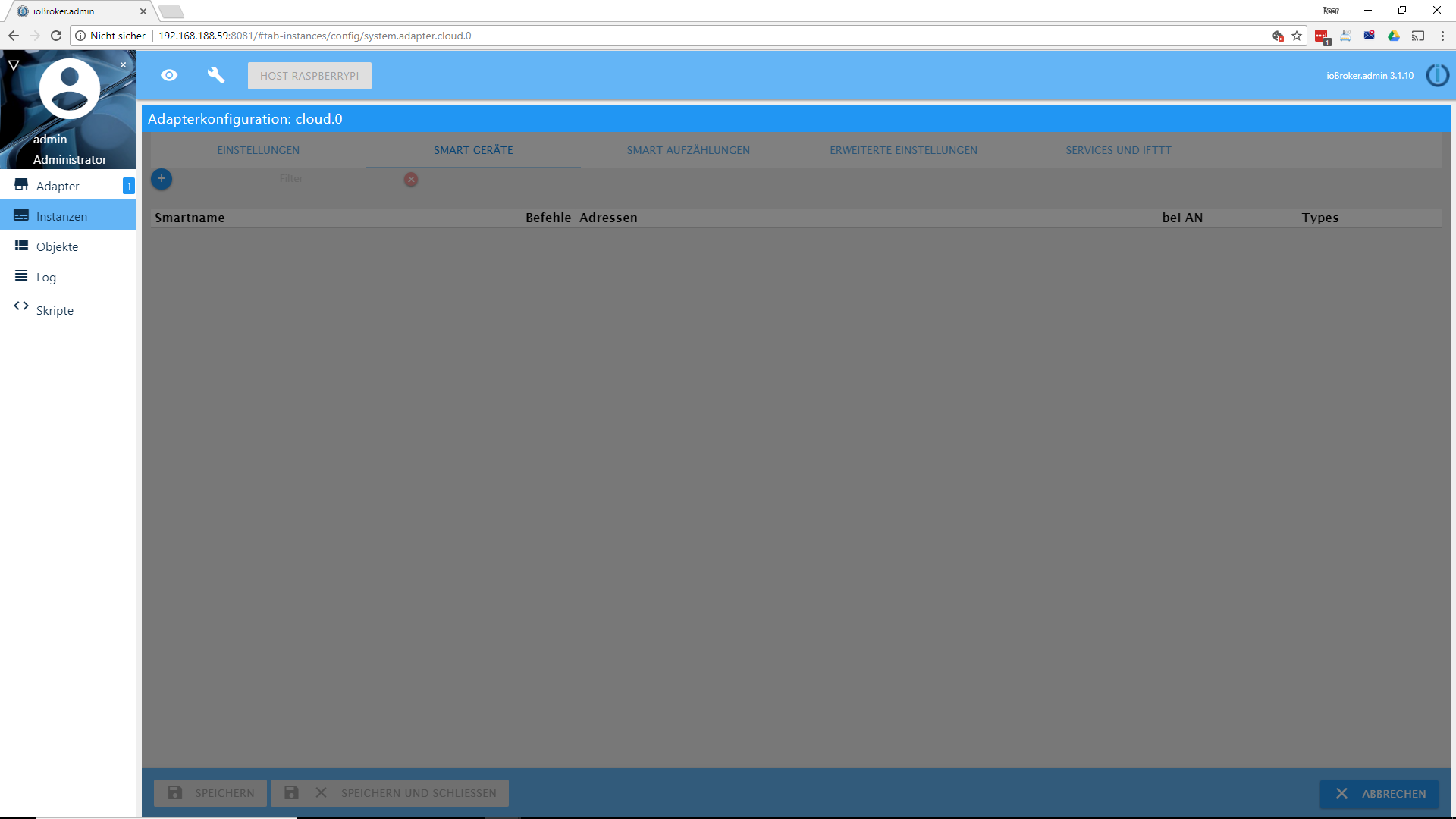

    Liebe ioBroker-Experten,
    ich verzweifel langsam, mein Problem:
    Es wurden bei mir noch keine Geräte im Cloud-Adapter angezeigt.
    Ich habe ioBroker auf einem Pi3 installiert. Hab ein paar Adapter geladen (Fritzbox, iCal, etc.) und eingerichtet. Dann habe ich das ganze erfolgreich mit Fhem auf einem anderen Pi verbunden. Bei Objekte werden alle Fhem-Sachen angezeigt. Wenn ich dann true/false tippe reagieren auch die Funksteckdosen. Hätte jetzt erwartet das beim Cloud-Adapter irgendwelche smarten Geräte gelistet werden, aber das bleibt grau.
    Habe ich einen Denkfehler? Muss ich vorher noch was anderes machen, damit die Geräte auftauchen?
    Habe schon versucht einen älteren Admin-Adapter zu nehmen. Hat nicht funktioniert, nur dazu geführt, das ich ein Update über die Konsole machen musste.

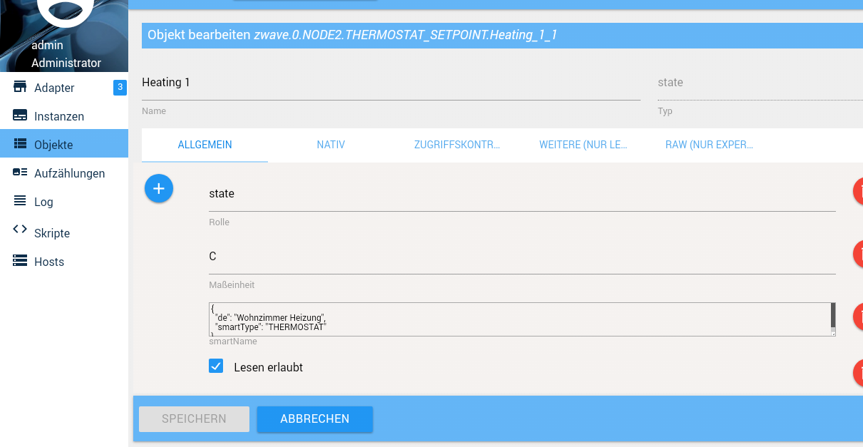

          Alternativ kannst du sie auch mit "smartNamen" manuell einbinden. Das geht unter objecte, Genau an dem Daten Punkt, der eingebunden werden soll - Beispiel ist mit dem z-wave Adapter :)

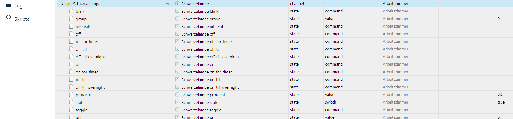

            Objekte habe ich. Die Steckdose/Lampe vom Screenshot z.B. Die erscheinen aber alle nicht im Cloud-Adapter. Da ist nur ne graue Fläche, wenn ich auf das + drücke. Verewigt auf dem anderen Screenshot.
            Habe jetzt ein paar Cloud-Adapter durch, aber bei "Smart Geräte" kommt immer nur die graue Fläche.

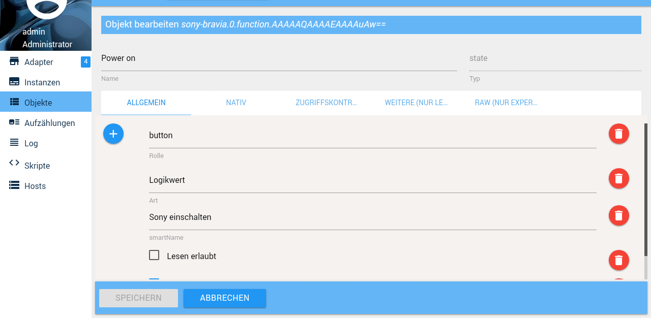

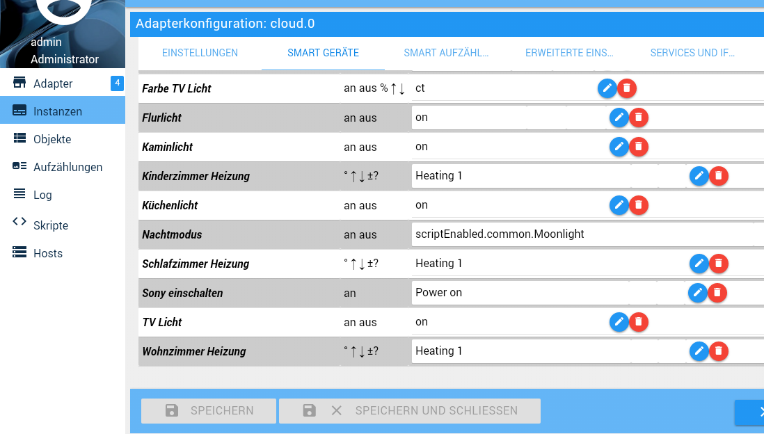

              Versuch mal einen smartName manuell anzulegen z.B. schwarzelampe on - hinten auf den Stift klicken und dann auf das Plus
              In den Bildern kannst du noch mal sehen, wie es dann aussieht, habe es gerade für meinen sony gemacht - wichtig ist die groß und Kleinschreibung
