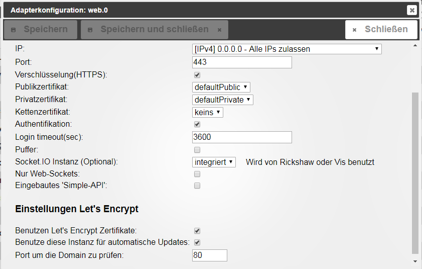

          Ich habe Port 443 für SSL verwendet und Port 80 für die Let's Encrypt Domain Prüfung aber auch mit 8082 kommt die Fehlermeldung mit Port 80.
            Sinalco
            Also ich habe den Port für web.0 auf 8082 gestellt und den Hacken bei Let's Encrypt -> "Benutze diese Instanz für automatische Updates:" raus genommen, dann funktioniert der web.0 Adapter wieder.
            Habe auch ausprobiert bei admin.0 Let's Encrypt -> "Benutze diese Instanz für automatische Updates:" den hacken raus und dafür bei web.0 rein dann funktioniert es auch.
            Kann es sein, dass man nicht beides mal also bei admin.0 und bei web.0 den Port 80 für die automatischen Let's Encrypt Updates rein machen darf?
            Mit Port 443 funktioniert dann web.0 auch. Aber kann ich nicht auch Port 8082 für SSL bei web.0 verwenden?
