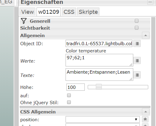

              Ich verwende das widget z.B. so
              Unter "Text" trägst du die Texte ein, die im Pulldown erscheinen, und unter "Werte" trägst du die jeweils korrespondieren Werte ein auf die der Datenpunkt gesetzt werden soll.
              In meinem Beispiel wird der Datenpunkt bei Wahl von "Entspannen" auf "62" gesetzt.
              Ciao, Gerhard
